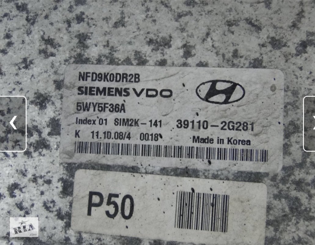

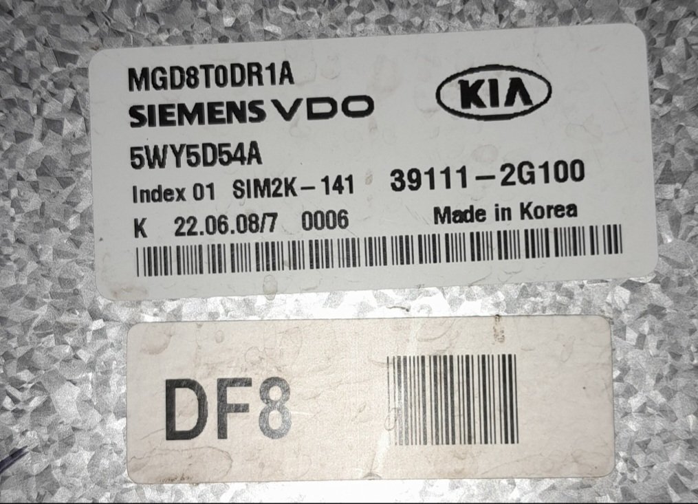

Доброго ранку! Питання по блоку залишається відкритим, заміна проца нічого не дала. Чи можливо в блок від sonata nf 39110-2g281 залити прошивку від 39111-2G100 і не зробити з блока труп?
Рідний блок.
Є можливість купити
Vladimir
Viber +380682131263
Denis
Сообщения: 2843
Re: Kia Magentis 2.0
Сообщение Denis » Пт сен 15, 2023 11:47 am
Якщо в бутi то не зробиш труп , головне скачати прошивку щоб зробити бекап . прошивку яку будеш писати у бутi достатньо скачати по обд , по обд полний фул читае будь який флешер

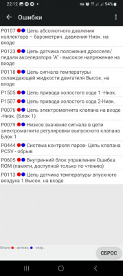

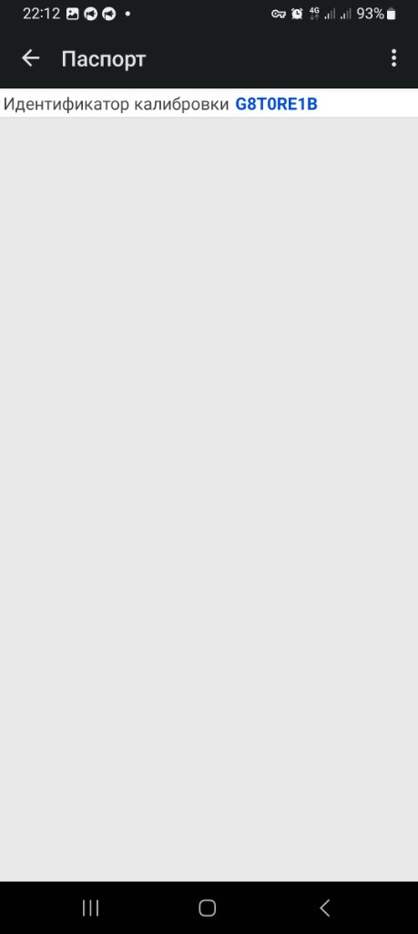

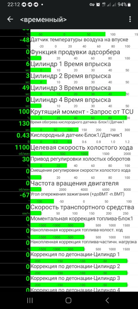

Сообщение Mehanik13 » Вт сен 26, 2023 10:01 pm
Доброго вечора! Не підходить будь-який sim2k-141. Пояснення на скрінах.
P.S. З приводу a/t & m/t - нічого не блокується, просто висять помилки по ат.
