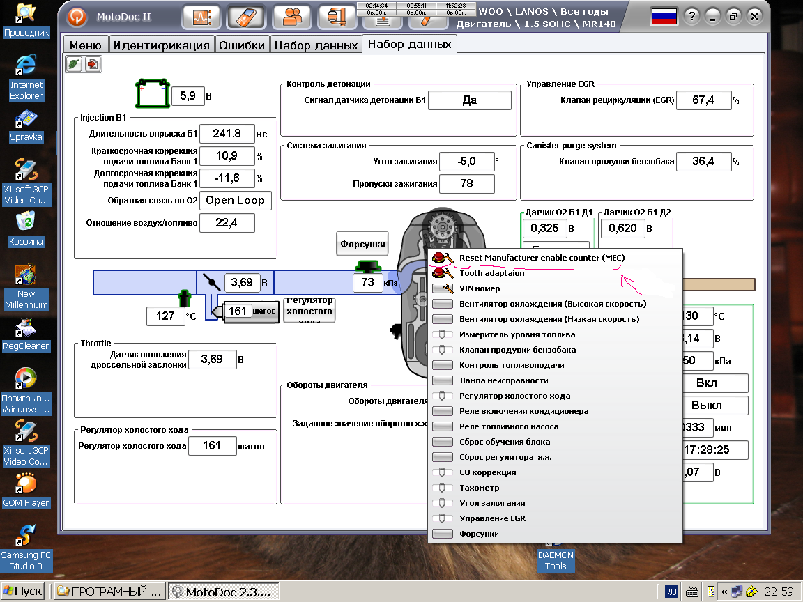

Сообщение мотя » Чт апр 03, 2008 11:18 pm
Тест называется Thoot adaptation. Он работает пока только при включённой галке беттатестирования.
