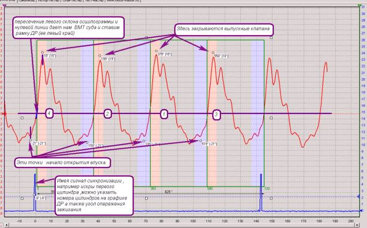

Serёжа писал(а):О 5-ти тыс\об никто ничего не говрит, речь ведется об обычном двигателе. Юра пишет, что с увеличением обротов изменяется фаза перекрытия. На это указано, не более. Сами судите, это невозможно - независимо от оборотов механика неизменна. Теперь о ТЕПЛОВЫХ зазорах в клапанах. Для чего они? Для регулировки фаз, а, Юра? Зачем голову людям плющишь? Собственно, при работающем двигателе, тем более выше средних нагрузках вып. клапан разогревается сильнее, соостветственно удлиняется вследствии температурного расширения металла, и в случае малого зазора просто не закрывается, отсюда и пропуски воспламенения. И стартер топика неисправность успешно вылечил. Парни, давайте не спорить, а вместе думать головой, и будет консенсус. :**ЮРА** Где покажи я писал такое что с увеличением оборотов фаза увеличивается? Написано с таким зазором просто фаза перекрытия становится шире и наполнение цилиндра топливом увеличивается. А 5 тыс оборотов как раз режим двигателя при 120-130км когда происходил отказ цилиндра. Тепловые зазоры ты тоже неправильно понимаешь.( Уж поверь мне 60 летнему деду проработавшему всю жизнь в моторо строении и испытании двигателей) Зазоры различные делаются для создания правильных фаз газораспределения . Которые рекомендует завод. Но не обязательно их придерживатся. Тепловой зазор достаточен 0.05мм. Головка тоже поднимается в размере компенсируя удлинение клапана. Клапана одинаковые впринципе на всех движках. И почему то на классике 0.15 выпускные а на некоторых 0.4мм Это сделано только для достижения фазы заводской. С зазорами 0.1мм двигатель работает столько же как и с 0.35мм.Зазоры очень хорошо видно на снимаемой вакумной осцилограме. И он изменяется во время прогрева всего на 0.03мм максимум. И это всё видно не выключая двигателя. То есть реально в динамике. Следующее о чём я должен вам сказать что данные по фазам впускным и выпускным даются в мануалах неверные. Верные фазы давались только при СССР. Теперь же заводы договорились что фазы будут давать при одном постоянном зазоре 0.4мм (обеих клапанов) Это ты можешь проверить покрутив коленвал и по транспортиру посмотреть градусы когда закроется выпускной и когда откроется впускной. Вот ещё подучил и передал опыт молодёжи. Вообще то нужно бы создать тему по теории ДВС так как с теорией у многих нелады.И там бы набирались опыта а не слушали гаражных балаболов. Иначе кто то действительно отложит в мозге своём что это тепловые зазоры и никуда от этих данных отходить нельзя.Можно гулять в широких пределах как и перебрасывая ремень на распредвале на 1 зуб раньше или позже. Выбирая этим какой тип мотора вы хотели бы иметь. ТРАКТОР,НОРМА или СПОРТ. Посмотрите тему ПО ВАКУМНОМУ ДАТЧИКУ СМОТРИМ УСТАНОВКУ ФАЗ. Ещё раз показываю осцилограму вакумную по которой при диагностике определяем зазоры (углы открытия и закрытия клапанров)Применяйте этот метод шире и сократите нахождение машины в ремонте.За разработку этого метода производители МОТОРМАСТЕРА и ОСЦИЛОСКОПА подарили мне к Новому году комплекты своих изделий. Всех с праздником! ЮРИЙ.
скрин 1.jpg (67.86 КБ) 4773 просмотра
