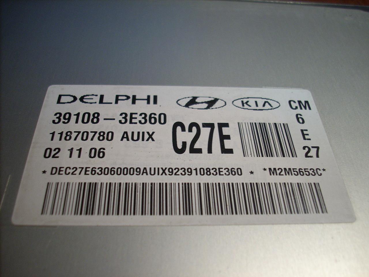

Сообщение tuningbiz » Ср фев 17, 2010 1:48 am
У меня такая машине была но читать непробовал, самому интересно что да как.
Изображение 009.jpg (153.68 КБ) 16168 просмотров
