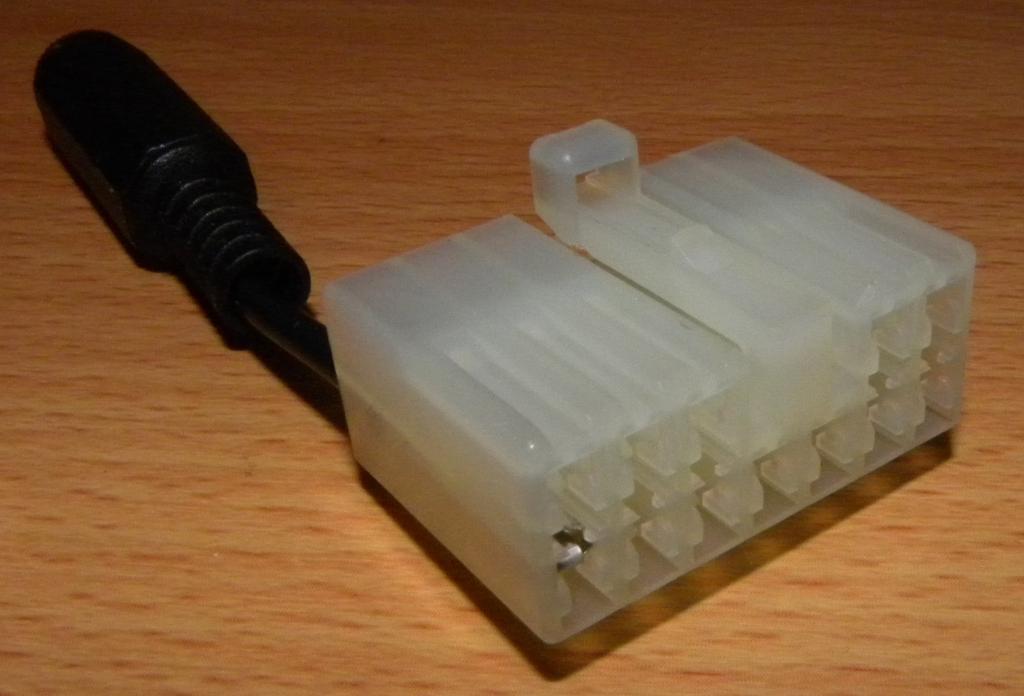

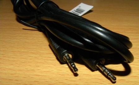

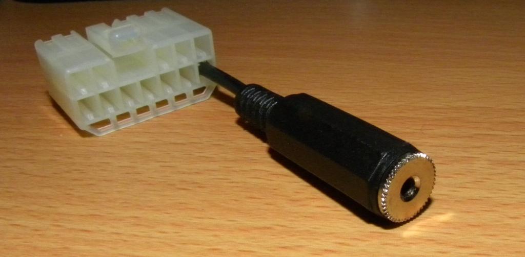

Порился сегодня в своих шнурках нашол кое что похожее.Не оно ли ето?Фото прилагаетса.

hitlos писал(а):Порился сегодня в своих шнурках нашол кое что похожее.Не оно ли ето?Фото прилагаетса.
Вообщето оно :D :D :D

Сообщение koldun » Чт янв 20, 2011 11:50 am
Конечно ОНО!
И шнур(фото2) и бут-пин конэктор(фото3).
Но по сути дела - не удобно это всё, лишние переходники,
Я вывел отдельный провод, с 4мм"мамой"(длинна 25см примерно)
в силиконовом чехле. А к нему цепляй, что хочешь ...
Удач во всём!
