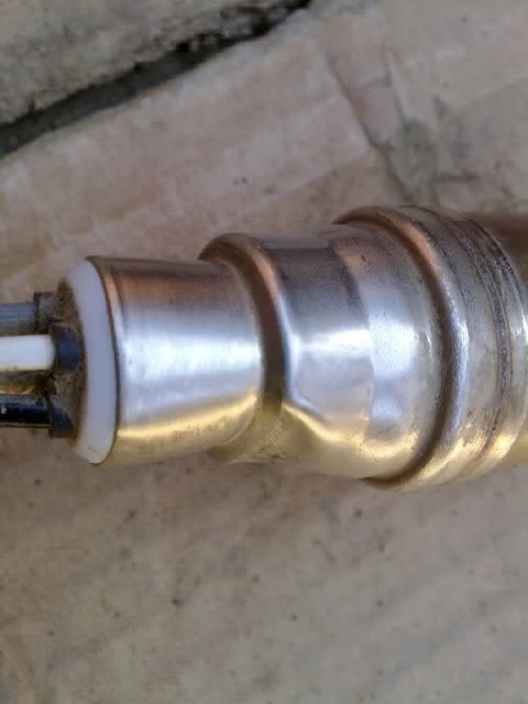

Блин, ударил глушитель в районе штанов и теперь у меня выдает ошибку "нет сигнала с датчика кислорода" :(

poznaika
Сообщения: 279
Зарегистрирован: Ср фев 11, 2009 4:58 pm
Откуда: Луганская обл. Кременная
Сообщение poznaika » Сб мар 17, 2012 11:16 am
Скорей всего датчиком достал к кузову,посмотри на него внимательно,не подогнут,если так,то датчику хана.

poznaika писал(а):Скорей всего датчиком достал к кузову,посмотри на него внимательно,не подогнут,если так,то датчику хана.
Датчику хана:(
