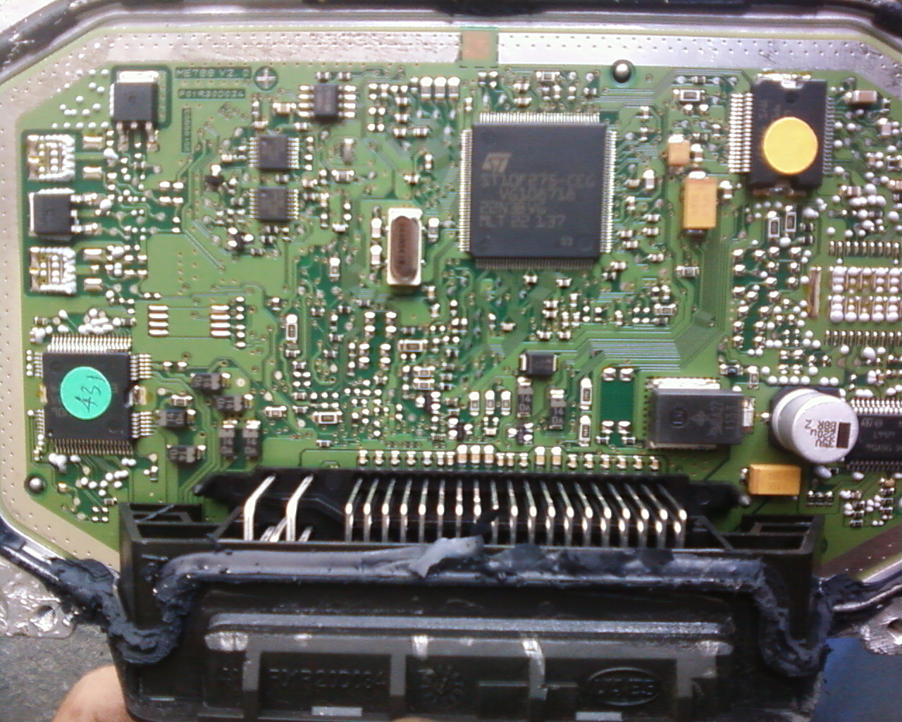

Раз тема про китай ,то спрошу тут. Авто MG в китайском исполнении,1,8 л ,электронный дроссель.Стоит ЭБУ под капотом похож на 797.Новая ,пробег до 1000 км.Сразу после покупки клиент обратился к диллеру с жалобой на плохую динамику (после ВАЗ 2110),покрутили и сказали ,что срабатывала АБС,сейчас должна поехать лучше. Со слов клиента поехала вроде лучше,но всё-равно не так и момент с подтормаживанием есть.Я сам сел за руль и проехал пару километров .При постоянном газе в районе 2000-3000 об действительно что-то есть ,но мне кажется это что-то типа ЭПХХ или скорей всего клапан EGR так как чувствуется наступление какого-то режима,та и колеса не сказать что гарячие(если говорить о тормозах).Диагностику пока не проводил.
Так как клиент после ВАЗа (чиповал его) хочет и этот авто прошить,то вопрос -чем его прошить,Чиплодырь имею ,и кто (сколько коштив) возмется поправить прошивку ?

Так хотя бы внутренности блока покажи , а то многие тут не имеют во лбу третьего глаза и не знают что за проц стоит , какая флеша , ну и как ее вообще от туда вычитать ..............

фотку платы выложи.

Извиняюсь,думал внутренности этого ЭБУ не новость,раз так завтра вызову клиента и посмотрим.

Сообщение alexhb3 » Сб июл 14, 2012 10:22 am
ST10f275 проц.

А с обратной стороны платы фото нет?

Сообщение alexhb3 » Сб июл 14, 2012 11:36 am
Пока нет .Герметик просто жесть,около часа грел вскрывал (для сравнения КИА с 798 -детсад).

Сообщение radick16 » Вс июл 15, 2012 1:36 am
Газовая горелка рулит,уйдет 5мин.

Сообщение Denis » Вс июл 15, 2012 11:47 am
Да в принципеэтого достаточно , если проц ст10 то вычитывай через бут с доработкой . Распиновка блока скорее всего стандартная . Берешь подключаешь плюсы , минусы и калинию согласно распиновки блока . Потом ставишь перемычку с +5в на 105 ногу процессора , одновременно замкнув 104 ногу проца через резюк на массу и вкладкой 797 бутмоде в чиплоадере , нажимаешь установить связь..... далее читать писать можно.
+5в возьми с микрухи на 8 ножек она есть на фото левее от проца ...тестером прозвони все восемь ног ..на одной из них +5в будет , после подачи питания на блок через пины блока согласно распиновки естественно )))) .
Распиновка блока (если 81 пиновый разьем) и процессора есть в хелпе к чиплоадеру .
Фотку разьема надо было бы сделать

Сообщение alexhb3 » Вс июл 15, 2012 1:17 pm
Во вторник будет результат.Сток выложу.Ищу желающих поучаствовать, отчет будет.Без Вашей помощи (участники форума) мои действия по считыванию стока бессмыслены.

Сообщение alexhb3 » Вт июл 17, 2012 3:30 pm
Выкладываю

Сообщение alex_ls » Вт июл 17, 2012 6:58 pm

alex_ls писал(а):Прошива то, лоченая!!!!
Если не трудно,поясните.

Сообщение miruwor » Вт июл 17, 2012 11:33 pm
Ну да, прочитались только калибровки. Как в М78.
