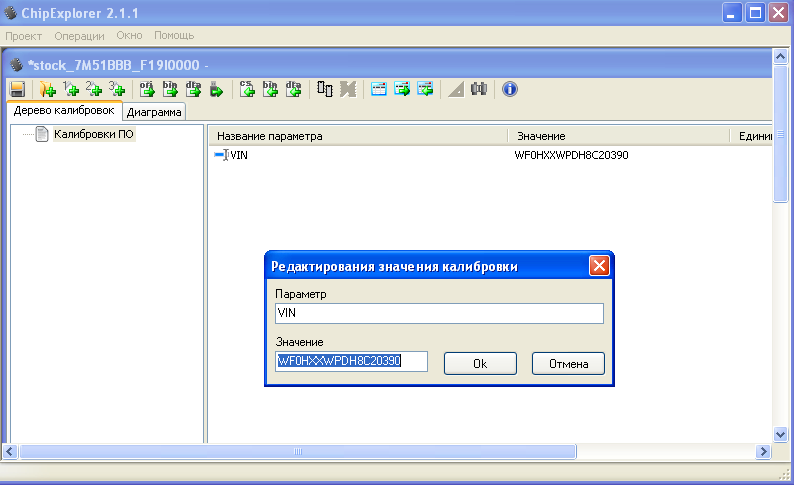

О переносе калибровок уже думал, на неделе попробую (пока отпустил авто), но вообще было бы интересно иметь возможность править именно вин, официалы это сканером делают за минуту. Иногда бывают ситуации когда блок умирает и надо в другой блок вбить правильный вин. Править родную при наличие складок смысла немного, да и было бы чем править ( про модуль к редактору конкурентов за миллион знаю, но нерезонно за такие деньги).

Niko писал(а):О переносе калибровок уже думал, на неделе попробую (пока отпустил авто), но вообще было бы интересно иметь возможность править именно вин, официалы это сканером делают за минуту. Иногда бывают ситуации когда блок умирает и надо в другой блок вбить правильный вин. Править родную при наличие складок смысла немного, да и было бы чем править ( про модуль к редактору конкурентов за миллион знаю, но нерезонно за такие деньги).
А вот так не пробовали поменять вин
создать новый проект с нужным файлом - поменять что нужно
потом экспортировать тюн прошивку и записать- возможно так не будет проблемы с контролькой
а что нельзя создать модуль без ключа - чтоб ко всем подходил?
и Кстати
писал(а): ( про модуль к редактору конкурентов за миллион знаю, но нерезонно за такие деньги).
Эту прошивку модуль не поддерживает и другие с таким ЭБУ

lamb писал(а): А вот так не пробовали поменять вин
и Кстати ( про модуль к редактору конкурентов за миллион знаю, но нерезонно за такие деньги). Эту прошивку модуль не поддерживает и другие с таким ЭБУ
У области вин кода своя контролька, можно сделать так как предлагал Денис, т.е. в родную прошивку вставить калибровки из тюновой, но в ситуации когда например нужно поставить новый эбу, а старый нечитабельный, сменить вин код уже не получится.
Говоря о модуле конкурентов я имел в виду чиптюнеровский редактор, насколько я знаю он все прекрасно открывает и карт там много, но цена и условия просто абсурдны.
