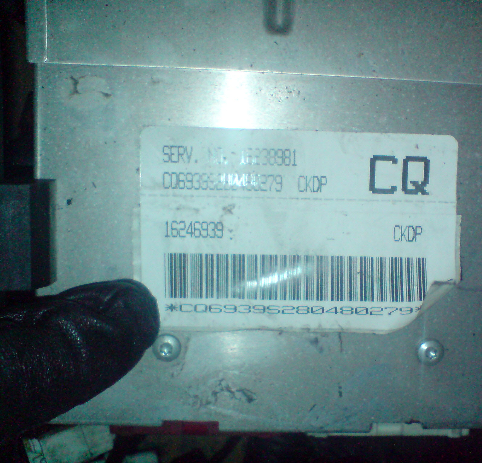

Распиновка ЭБУ Lanos 1.6 16V CKDP 16246939 CQ
Гаррик
Сообщения: 97
Зарегистрирован: Вс авг 22, 2010 5:21 pm
Откуда: Харьковская обл.
Сообщение Гаррик » Вс фев 10, 2013 9:46 am
Пол-ночи безрезультатных поисков, так и не нашел ничего.

Сообщение Серёга Д » Вс фев 10, 2013 1:20 pm
Гарик, С4- 1-4. С6- 2-3.

Сообщение Гаррик » Вс фев 10, 2013 10:14 pm
Всем спасибо за помощь. Все работает. Случай довольно интерессный. На авто небыло РДТ, был куплен и установлен новый. Он, как выяснилось не работал, давление в рампе было запредельным, манометр с пределом в 7 атм, зашкаливал. Форсунки просто не могли открытся под таким давлением.
