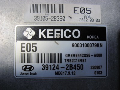

			Первый раз предстоит такой, слышал что герметик там очень прочный, и вскрывается хуже чем МЕ17.9.7 и МЕ17.9.11)))
								romik
		- Сообщения: 822
 		- Зарегистрирован: Чт июн 07, 2007 4:34 pm
											- Откуда: Запорожье
						Сообщение
								 romik » Пн фев 11, 2013 8:14 am
			Это у МЕ17.9.11 герметик прочный, и обе половинки корпуса из мягкого алюминия. А у МЕ17.9.12 корпус твёрдый - красота! Если вскрывали боша 7.9.8, то и здесь всё точно так.

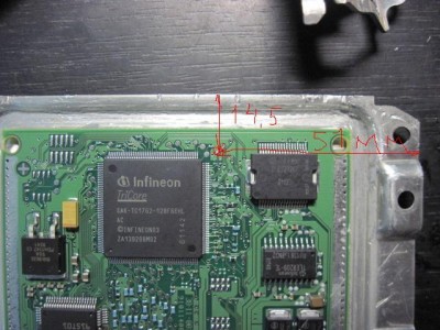

			Делаю  отверстие бормашиной.
Вырезаю канавку по кругу ( можно как шаблон подложить шайбу с вн. диаметром 12м.м.)- НЕ НАСКВОЗЬ!!! Потом переворачиваю кончиком ножа врезаюсь и поддеваю. Главное, чтобы даже микроскопическая стружка не попала во внутрь.
Еще до этого снимаю глянец с того места где будет клеится герметик, пластинку крышку режу из копусов старых ЗБУ.

			MEG 17.9.12

			С автомата то зачем сверлить?! Они вскрываются без проблем и следов.
А на механике, дыра 12мм - это жесть, я делаю всего 3мм.
									Автор загрузчика MultiFlasher

								 GiAlex » Пн июл 08, 2013 1:24 pm
Согласен, просто подпаиваюсь.
Есть на старых приблудах погопины, надо будет переделать.

								 Yuras » Вт июл 09, 2013 5:27 pm
			А зачем подпаиваться, или держать погопином?
Замкнуть щупиком, связь установилась, процесс пошёл....
и отпускай с миром!

								 sergio » Пт июл 12, 2013 7:48 am
			У меня на вскрытие уходит минут 10,-грею феном от паяльной станции минут пять,потом подковыриваю крышку слева и справа со стороны разъема и сверху разъема.И никаких следов.По периметру крышки вообще ничего не ковыряю,-главное отделить крышку от разъема.
