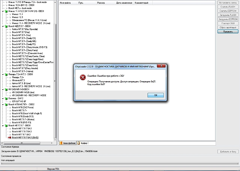

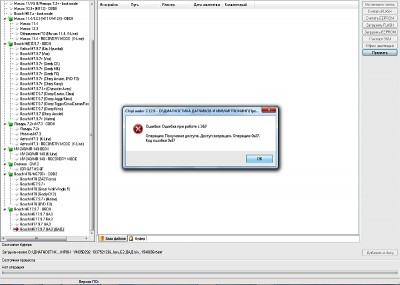

Денис, последней версией при записи УАЗ Патриот с Ме17.9.7 (VM35B292 1037521336) с ДАД связь трижды обрывалась почти в самом конце при установления доступа к ЭБУ (так примерно было прописано в тулбаре). Дальше как на скрине. Скорость 57600. Ранее на этой же скорости в прежней версии ни разу не было срывов. На скорости 38400 запись прошла до конца и авто завелась. Писал во всех случаях флеш. Собственно, проблем особых нет, просто на 38400 чуть дольше. Посмотрим, что будет дальше. Но с прежней версией ни разу таких проблем не было.
Изменен алгоритм генерации задержек при установлении связи с ЭБУ, работающими по OBD2. Так написано в первом посте по этому обновлению, поэтому написал здесь.

Иоанн писал(а):Денис, последней версией при записи УАЗ Патриот с Ме17.9.7 (VM35B292 1037521336) с ДАД связь трижды обрывалась почти в самом конце при установления доступа к ЭБУ (так примерно было прописано в тулбаре). Дальше как на скрине. Скорость 57600. Ранее на этой же скорости в прежней версии ни разу не было срывов. На скорости 38400 запись прошла до конца и авто завелась. Писал во всех случаях флеш. Собственно, проблем особых нет, просто на 38400 чуть дольше. Посмотрим, что будет дальше. Но с прежней версией ни разу таких проблем не было.
Ошибка, которая на скрине означает, что ЭБУ не успел инициализироваться после старта. С задержками это никак не связано. В следующей версии увеличим время инициализации и сделаем его настраиваемым.

Сообщение Иоанн » Чт май 02, 2013 12:55 pm
Это сообщение трижды выходило ближе к концу репрога. В одном и том же месте. В начале всегда без сбоев. Выглядело, будто чиплоадер в очередной раз подключался к ЭБУ, но без успеха.
Сообщение chipsoft » Чт май 02, 2013 12:59 pm
Иоанн писал(а):Это сообщение трижды выходило ближе к концу репрога. В одном и том же месте. В начале всегда без сбоев. Выглядело, будто чиплоадер в очередной раз подключался к ЭБУ, но без успеха.
Так и есть. Особенность программирования ДАДовских ЭБУ - перегрузка ЭБУ после записи каждой страницы.

Сообщение Иоанн » Чт май 02, 2013 1:16 pm
Понял, просто в прежней версии не заметил обрыва связи на скорости 57600. А здесь три раза подряд. На скорости 38400 без вопросов.
