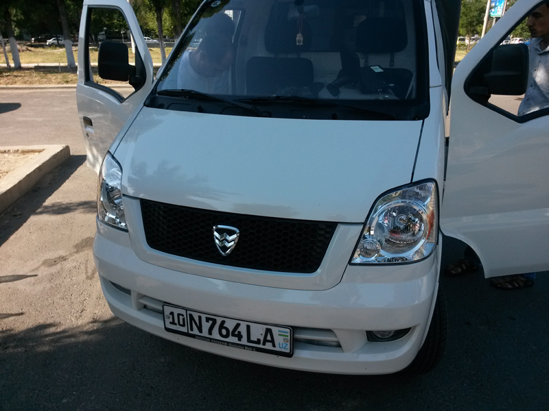

Delphi MT22.1
Сообщение megatun » Вт июл 01, 2014 2:18 pm
Не про это чуду часом тема идёт ????
Установлено на вот таком Чудовище :)
Если про это то я тоже +1
очень интересует !
И редактор и чтоб в загрузчик наш добавили !

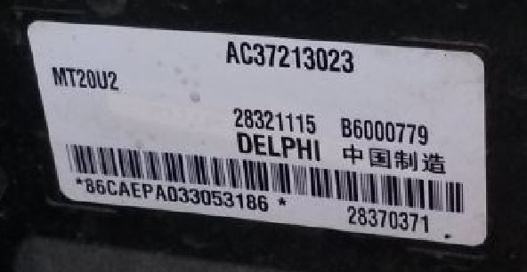

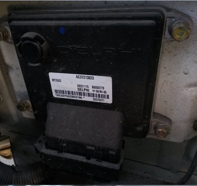

Написано что MT20U2 но это не так !
В Идеале как я понял это MT22.1

Прошивку слей с машины и выложи здесь, если есть возможность. Я посмотрю...
Много раз угарал, над шильдиками китайскими. Написано одно, а по факту совсем другое :D :D :D.
Интересно, что они курят, когда приклеивают шильдики к мозгам?

Вот Оно
Сообщение megatun » Вт июл 01, 2014 3:30 pm
Так я уже считал !
в двух вариантах считались без ошибок через 2 вкладки
MT20U2-тип2
и
MT22U
В архиве обе !
писаться не захотели !
_HA-FEI.rar
(124.36 КБ) 186 скачиваний
Denis
Сообщения: 2843
Сообщение Denis » Вт июл 01, 2014 4:28 pm
Это блок МТ22.1.1 , кусок прошивки правильно считался вкладкой МТ22U , но не полная прошивка.
Тюн прошивки на заказ.
Andrey_m
Сообщения: 521
Откуда: Нижний Новгород
мт22.1
Сообщение Andrey_m » Вт июл 01, 2014 6:07 pm
На мт 22.1 длина файла другая = 786432 байта.
Считывал комбиком.
