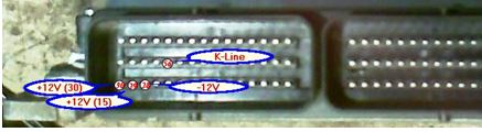

Сообщение borkas147 » Сб мар 21, 2015 12:53 am
По ногам подтвердите подключение D42 на столе, а то в хелпе к чл D2, а там вроде подключение разное по ногам :?

Сообщение Pashkovskiy65 » Сб мар 21, 2015 7:00 am
Вы хоть на даты смотрите. Ничего, что прошло три месяца? И человек написал:
Romann43 писал(а):В итоге прошил таки своим раза с пятого

Сообщение borkas147 » Сб мар 21, 2015 7:17 am
На дату смотрел, а Вы на вопрос смотрели ? Не стал новую тему создавать по пустякам. Нашёл уже на другом ресурсе, а здесь ну как всегда Вы профессионал вместо да или нет только воспитываете.
