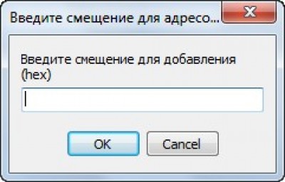

Ни где не найду информацию по смещению адресов всех параметров. В справке нет. В чем вводить данное смещение и как оно выглядит. Часто видно что карты практически идентичны на разных софтах. и требуется смещение на одинакую определенную адресацию. И приходится вручную менять адреса во всех параметрах.
.jpg
калибровка и чип-тюнинг Chrysler/Dodge/Jeep, Volga /Siber Motorola NGC3/4/5 и нашегрузов ГАЗ, Камаз, Маз, Паз и MAN, BAW с EDC7UC31, EDC17CV44/54 и cummins (TUN/EGR/DPF/AdBlue -off)
Сообщения: 3198
Сообщение Иоанн » Ср авг 16, 2017 6:52 am
Присоединяюсь к вопросу Владимира. Такую возможность неплохо было бы иметь.
Дополнительно иметь бы возможность открыть сразу несколько проектов. Т.е. выделил и пусть они открываются каскадом.
Или сохранить бы место открытия последнего проекта, поскольку открыв сохраненный не в системной папке проект, следующий проект вновь возвращает к системной папке.
CHIPSOFT.RU
Сообщения: 8317
Сообщение chipsoft » Ср авг 16, 2017 8:00 pm
чавойто 161 писал(а):И приходится вручную менять адреса во всех параметрах.
Для этого и служит эта опция. Задаете смещение в шестнадцатиричном виде и оно добавляем эту величину абсолютно ко всем адресам калибровок. Это может быть полезно, когда есть модуль для калибровок (32Кб). При загрузчик фула (512Кб) отображаться калибровки нормально не будут, поэтому, чтобы не создавать модуль, можно просто добавить смещение.
