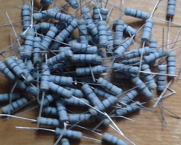

perec3 писал(а): сопротивления по 50 ом вместо форсунок 2 и 3
А зачем 50 Ом?
Сопротивление исправной форсунки 13 Ом.
А если "маской" в М7.6 отключить, то и вовсе не нужно никаких сопротивлений...

perec3
Сообщения: 115
Зарегистрирован: Пт фев 08, 2013 6:13 pm
Откуда: Балаклея
Сообщение perec3 » Сб июл 19, 2014 9:05 am
А зачем 50 Ом?
и если оставить попарный впрыск (там же клапана), то как раз он и будет в 1-й и 4-й цилиндр (а по факту 1-й и 2-й)
Некоторые ЭБУ не видя форсунок просто вырубаются.
Сопротивление- это эмуль который перебивает опорное напряжение диагностики выхода на форсунку.
Можно и 100 ом, кулибины клепают из того что есть.
