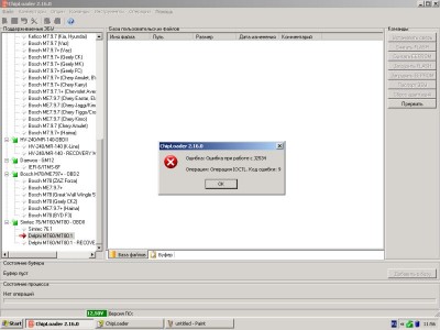

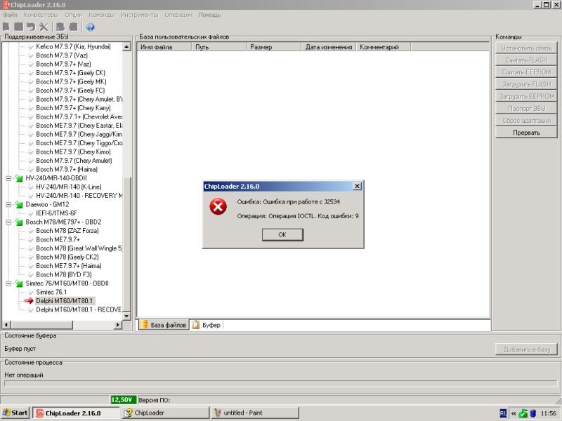

rasl1556
Сообщения: 17
Зарегистрирован: Ср сен 24, 2014 10:22 am
Откуда: Волжск
Сообщение rasl1556 » Пт окт 03, 2014 5:35 pm
Вечер добрый! что бы тему не плодить. хочу спросить у гуру.
приобрел ch и open/ установил программы. но пишет ошибки 7 и 9.
.rar
скрины
(163.48 КБ) 200 скачиваний
rasl1556
Сообщение chipsoft » Пт окт 03, 2014 9:34 pm
Нет ответа от ЭБУ это дословно означает.

Сообщение DmSh » Пн ноя 17, 2014 12:51 pm
Сегодня установил ЧЛ 2.16. Пробовал писать С10 (Тагаз) с блоком МТ60 (по идентам СК2 :MT60CTMPSW). Ошибка 9. Опенпорт от татрикс, дрова не переставлял. Ранее 14.2 версия стояла, прошивал МТ80, все норм.
Сообщение chipsoft » Пн ноя 17, 2014 12:54 pm
CAN шина в этой машине есть?
Недавно обращался один человек с подобной проблемой. Ее причиной была неправильная установка сигнализации.
Если загрузчик говорит, что нет ответа, значит ответа нет. Если вы сомневаетесь - прослушайте CAN шину и сами увидите результат.
DmSh
Сообщения: 180
Откуда: РФ, Воронеж
Сообщение DmSh » Пн ноя 17, 2014 1:11 pm
chipsoft писал(а):CAN шина в этой машине есть?
Денис, а как прослушать Кан шину? Сканматик же подключается.
Сообщение chipsoft » Пн ноя 17, 2014 1:14 pm
Сначала нужно понять, есть ли на этой машине CAN шина. Предполагаю, что ситуация может быть, как с MT80 - GM группа работает, а Эмгранд нет, потому как там КЛиния и совершенно другой алгоритм чтения-записи прошивки.
