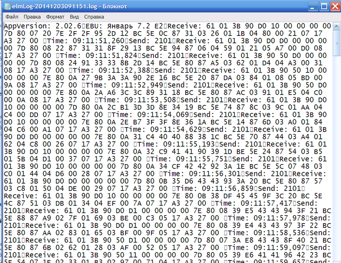

По логу увидел, что надо проверить метки и трещину в катколлекторе )
