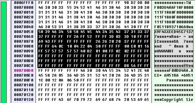

Испытал модуль на фокус 2 сим29 7М51ВВВ, вобщем считал записал норм но после записи получил ошибку по кодировке vid блока пришлось в хексе в ручную переносить.Может чего не так делаю?Порядок действий такой слил сток, открыл тюн, записал.

Там не только VIN, там VID целиком переносить надо, чтобы комплектацию сохранить.

Хотелось бы еще чтоб после переноса vid блока загрузчик как то об этом уведомлял чтоб быть увереным что данные перенесены.Возможно такое?

Alex43serg писал(а):Хотелось бы еще чтоб после переноса vid блока загрузчик как то об этом уведомлял чтоб быть увереным что данные перенесены.Возможно такое?
Я вообще не понял, как это происходит. Порядок действий не описан в справке.
Загрузчик, по-умолчанию, автоматически производит копирование VIN номера в записываемую прошивку.
Откуда переносит, со считаной, с ЭБУ - не понятно.
Не плохо было бь, чтобы это был отдельный патч по переносу VIN и VID, а не ковыряние в реестре для включение или выключения переноса.
