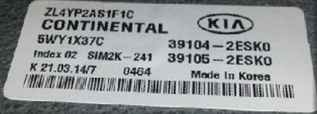

Машина гарантийная, вскрытие исключено. Что они поднимаются я знаю.
Блок такой.

А, ну тогда опасения понятны.
А это не вариант?
Цитата:chipsoft писал(а):
242 - не пробовали, точно работает с 241,245.
С 241 уже опробовал, работает четко! Модуль с 242 блоком можно ожидать?

Серёга писал(а):А это не вариант?
Не вариант. У меня есть модуль к комбику. Человек написал о косяках комбика с данными ЭБУ. Есть интерес ознакомиться с обсуждением косяков, поскольку таких блоков еще не шил. С ЭБУ Siemens SIM2K 141 и 341 комбик работает отлично - испытано.
