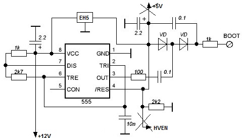

Серёга писал(а):Роман, молодец, ничего не скажешь! :) Но моё имхо - лучше (проще, надёжнее и т.д :) ) генератор разместить всё-таки в штекере от прикуривателя, и при необходимости его просто втыкать :) Ну а кому что уже по вкусу - это дело каждого, главное - минимум два варианта решения уже есть! :D
Ну тогда так. Только боюсь в штекер прикуривателя оно не поместится.
.jpg
Последний раз редактировалось injektor Сб авг 15, 2015 1:12 am, всего редактировалось 1 раз.

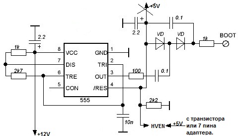

Ну тогда такой вариант.
Для автономной работы,если не использовать +5в с 7пина DB-9 адаптера(переделанный для подачи бут +5в хонда) годится.Если использовать с адаптером,то стабилизатор +5в в схеме не нужен.Подаётся на 4 ногу таймера 1 ногу диода с транзистора или 7 пина адаптера.

А вот ваш вариант.

Вот со стабилизатором,размер 33\14мм печатать платы на бумагу в зеркале :D
