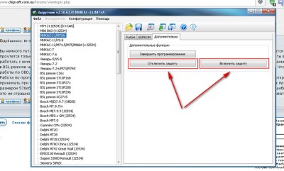

Сообщение akulincov » Вт окт 04, 2016 12:38 pm
Вы немного путаете понятия. ЭБУ не залочен, а закрыт от чтения\записи в BSL-режиме. При чем сама процедура чтения в BSL-режиме считается безопасной, и прочтется только небольшая часть прошивки, основная часть будет скрыта. А вот запись будет критична и блок уснет. Это что касается работы в BSL. По этому работать с ними в этом режиме не имеет смысла и некоторые производители загрузчиков предупреждают красным шрифтом, что "работа с данными ЭБУ(Автел) в BSL-режиме невозможна!". И не важно какая версия бутлоадера находится в процессоре, 2.05 или 2.06, любую можно закрыть программно. Что касается работы по OBD, то она полностью безопасна, при условии выполнения нескольких условий.
Работа по программированию ЭБУ с софтом "0799" и от "800" и выше происходит по разным алгоритмам доступа. "0799" считается "условно открытым" и может принимать при программировании прошивки и 576кб (это самый правильный размер) и 896кб. А вот софты от "800" и выше работают только с правильным размером 576кб, в том числе и блоки Ителма с таким же софтом. И если загрузчик не умеет сам обрезать прошивку при записи, то получите ошибку на 65%, но это не страшно, блок всегда перепишется нужным размером, подготовленным (обрезанным) в Hex-редакторе, при чем КС при этом пересчитывать не надо.

Сообщение Pashkovskiy65 » Вт окт 04, 2016 6:27 pm
Из любого открытого можно сделать закрытый, как и наоборот.
