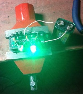

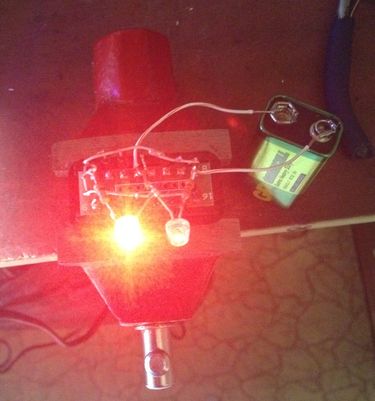

Сегодня смотрел машинку Авенсис Перед тем как воткнуть Launch Решил перестраховаться и воткнул тестер который сделал И опа горит красным
Начал смотреть колодку OBD2 на 2 пине +12вольт
Вот бы воткнул свисток ! еще одним свистком стало бы меньше. :D
Откинул 2 пин из колодки воткнул тестер Горит зеленым Воткнул сканер
Прибор чувствует себя отлично.

2522442 писал(а):Сегодня смотрел машинку Авенсис Перед тем как воткнуть Launch Решил перестраховаться и воткнул тестер который сделал И опа горит красным
про 11 контакт не стоит забывать на Вазе аля 10-15ки какой додумался туда контакт работы насоса прикрутить......

2522442
Сообщения: 291
Откуда: Russia
Сообщение 2522442 » Сб мар 25, 2017 6:43 pm
Да есть такое !! но 11 контакт тестер OBD2 сразу обнаружит и зажжет красный светодиод ! :D

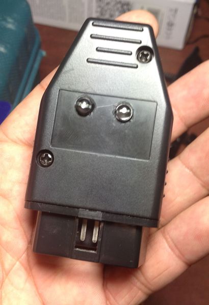

Вчера спаял, работает, спасибо за схемку :D

dacent22rav От куда корпусяку дернул ?
тут https://ru.aliexpress.com/item/Factory- ... 0.0.VP9XQW
на днях еще пару штук заказал)

Я у себя дополнительно к красному светодиоду подключил зумер От старого щитка приборов :D Теперь если вдруг случится МУТОТА в колодке OBD2 то не только красный светодиод загорит но еще и зумер пищать начинает. :D В некоторых авто не особо удобно смотреть на лампочки колодка далеко спрятана А так воткнул не пищит значит все ок.

Сообщение jeny » Вс апр 02, 2017 8:11 pm
мне все же мне кажется правильней сделать переходник без пинов , удобней - не нужно разбирать колодку и откусывать провода
