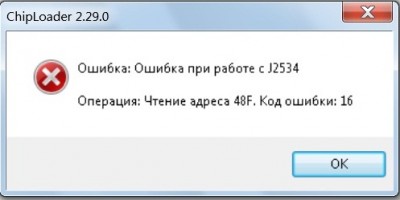

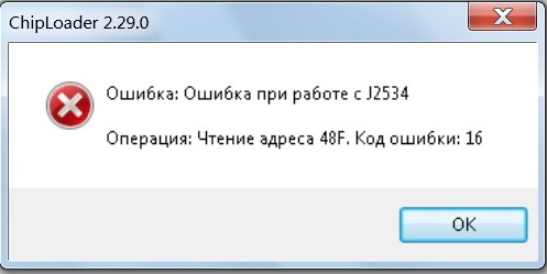

Сообщение Sv » Чт июн 01, 2017 2:56 pm
Пробовал читать прошивку с блока 17.9.12 модулем для записи тюнинговых прошивок.Вычитать не получилось,при чтении выскакивает ошибка. Скрин прилагаю.
Блок подключал на столе.
Запись этим модулем нормально,БСЛ тоже пишет читает норм.
.jpg
CHIPSOFT.RU
Сообщения: 8317
Сообщение chipsoft » Чт июн 01, 2017 5:56 pm
Какой адаптер с какой прошивкой и какое напряжение было на ЭБУ?
