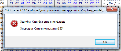

Сообщение Evgen198801 » Пт янв 26, 2018 10:41 pm
вот что за картина походу проц спать лёг

Сообщение chipsoft » Сб янв 27, 2018 12:42 am
Попробуйте проц погреть, иногда помогает.

Сообщение paliykolya » Сб янв 27, 2018 11:48 am
У меня в 2010 году похожая картина была с амулетом. То ошибка стирания флеша, то пойдет и через процентов 5-30 вырубает. Начал греть термофеном проц, и все пошло как по маслу.

Сообщение Сашка » Пн янв 29, 2018 9:43 am
Evgen198801 писал(а):вот что за картина походу проц спать лёг
тоже самое было только с микасом 11.3, ЧЛ читать читает, а писать-такая же ошибка как у Вас...записал ОБ.
