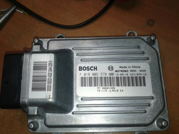

Не нашел подробной информации, поэтому спрошу тут:
Как я могу записать М78 без вскрытия блока Geely Emgrand EC7 объем 1.8 а самое главное какой вкладкой? именно такой вкладки не нашел есть просто Geely СК2 ей записывать по диагностике? Спасибо!!!

Да!
