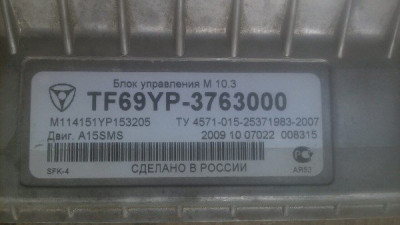

Машина Chevrolet Lanos 1.5
На ней воткнут вот такой блок:
Как понимаю это софт для 1.3 мотора.
Там кстати наклейка поверх наклеена. Видимо изначально был другой софт.
Можно ли в него влить калибровки для 1.5 мотора ?

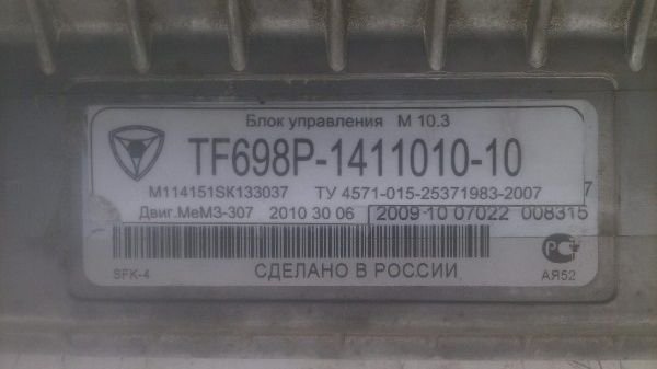

Вот что под наклейкой было:

Важно, что сейчас внутри ЭБУ. Поменять ПО и калибровки не так трудно, поэтому считайте калибровки, а там видно будет.

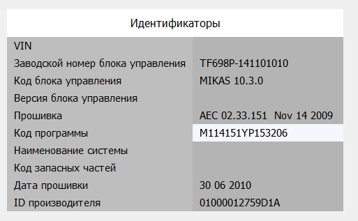

Вычитал блок. Вот что сейчас в нем залито.
Original.rar
(10.34 КБ) 472 скачивания

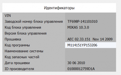

Вот что по диагностике отдает:

Считано корректно. Калибровки от 1,5 Ланос, вот насчет с каким ПО лучше, может подскажут.

иденты микаса надо в хексе смотреть, потому , что если там уже кто то лазил и сменил ПО , то паспорт ЭБУ старый отдает и диагностика и загрузчик

В такой комбинации ПО с калибровками нормально работать не будет. Имеет смысл записать 48 ПО и 313 калибровки. Здесь что-то похожее уже было viewtopic.php?t=8648&p=104784#p104784
