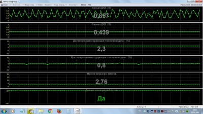

Это можно считать синусоидой?vlademir писал(а):Что то типа "напряжение на ДК." Читай праметры, которые относятся к ДК. Увидишь какой отображается в В или мВ, это он. Точно не помню, реко пользуюсь этой программой. Смотрю у тебя коррекции появились. Наверное первый скрин был на не прогретой машине, когда еще не было готовности ДК

Но там похоже просто неправильно скрин диагностики был снят. Сейчас уже видно лезут коррекции. И лямбда рисует
я не собирался ничего отключать, речь шла о том что в прошивках отключают учитывание ДК. Я спросил как его включить, если отключен. Может не правильно сформулирован. Насколько понимаю мои скрины показывают что с лямдой у меня все в порядке или я не правильно интерпретирую?olegacy писал(а):Отключение в прошивке бензинового ЭБУ режима с ообратной связью дает вам в руки все права рулить смесью.Вы к этому готовы Stolegpet?
А про то что у меня завышенное время впрыска уже забываем или оно действительно завышено? Где в документации можно прочитать какое время впрыска норма для моего двигателя?
