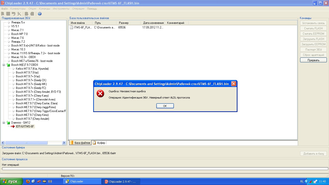

Здравствуйте,вчера успешно усыпил блок CDAC YAFU,считывание прошло успешно,при записи,галочки стояли писать калибры и пересчет контрольной суммы,на адресе 12000,точно не помню,выскочило окно,ошибка записи адреса12000,при попытке записи родной прошивки,выскакивало четыре ошибки,пробовал откат на более ранние версии,менял скорость соединения с эбу,ни чего не помогло.Когда выключил зажигание и отцепил клему,а через время подключил и включил зажигание,заработал насос и зажегся чек,но авто не заводился,пришлось ехать к товарищу и в програматоре записали флеш тюненую,ту что пытался залить чиплодырем.
poznaika
Сообщения: 279
Зарегистрирован: Ср фев 11, 2009 4:58 pm
Откуда: Луганская обл. Кременная
Сообщение poznaika » Вт сен 18, 2012 7:34 pm
Вот еще снимок экрана.

Сообщение chipsoft » Вт сен 18, 2012 10:13 pm
poznaika писал(а):Здравствуйте,вчера успешно усыпил блок CDAC YAFU,считывание прошло успешно,при записи,галочки стояли писать калибры и пересчет контрольной суммы,на адресе 12000,точно не помню,выскочило окно,ошибка записи адреса12000,при попытке записи родной прошивки,выскакивало четыре ошибки,пробовал откат на более ранние версии,менял скорость соединения с эбу,ни чего не помогло.Когда выключил зажигание и отцепил клему,а через время подключил и включил зажигание,заработал насос и зажегся чек,но авто не заводился,пришлось ехать к товарищу и в програматоре записали флеш тюненую,ту что пытался залить чиплодырем.
В файле справки описана технология, как шить эти ЭБУ, чтобы вероятность увала свести к нулю.

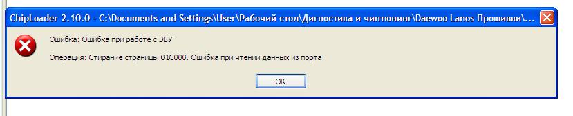

Сообщение ВОВАНЧИК » Пт ноя 30, 2012 10:48 pm
тоже имею вопрос. на днях шил Ланос IEFI-6, галку писать только калибры не поставил и получил косяк (скрин прилагаю). дальше все как до покупки модуля. после записи прогером и установив галку писать только калибровки, все как по маслу.
не ошибается тот кто ничего не делает
