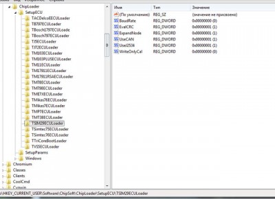

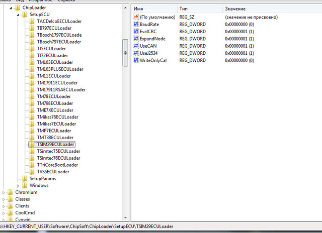

sim 28
Сообщение griid » Пн ноя 02, 2015 9:38 pm
здравствуйте не могу найти в реестре "MoveVID"=dword:00000001
надо отключить авто сохранение vid

sim 28
Сообщение griid » Вт ноя 03, 2015 1:51 pm
Спасибо админу! вопрос решен !

Сообщение Анатолий_LAI » Сб янв 09, 2016 4:27 pm
Подскажите пожалуйста, переносить VIN, VID на SIM210 нужно? Или загрузчик сам перенесет?
Amelj
Сообщения: 316
Сообщение Amelj » Сб янв 09, 2016 6:57 pm
Анатолий_LAI писал(а):Подскажите пожалуйста, переносить VIN, VID на SIM210 нужно? Или загрузчик сам перенесет?
В каждой прошивке ЭБУ SIM28/SIM29 зашит VIN номер автомобиля и другая индивидуальная информация (VID) для каждого автомобиля. Поэтому, прошивки с двух машин будут отличаться, даже если версии ПО и калибровок у них совпадают. Загрузчик, по-умолчанию, автоматически производит копирование VID данных в записываемую прошивку.
Отключить принудительное копирование VID области в записываемую прошивку можно с помощью ключа реестра MoveVID (значение 1 включает копирование, значение 0 - выключает)
ИЗ ХЕЛПА К ЗАГРУЗЧИКУ. ВОЗМОЖНО АВТОР НЕ ДОПИСАЛ SIM210
