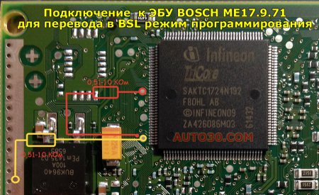

И еще, схему доработки для Ме17.9.71 не подскажете? Есть у меня схема от РСМфлеш, у комбилоадера чуть другая, хотя может один контакт тот же.
Ваня, если ты про БСЛ, то на наших она одинаковая. Я сравнивал.

Сообщение Иоанн » Чт янв 04, 2018 3:36 pm
Спасибо, Раиль. Нашел эту же схему на этом же сайте, как на фото. Хотя странно, что в хелпах чиплоадера и комбилоадера такой схемы нет.
