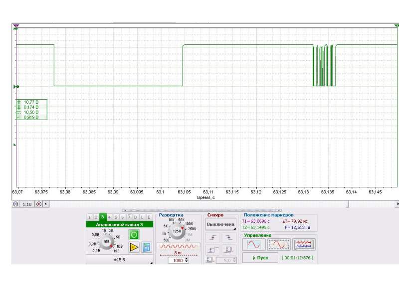

Вариант есть осцилографом посмотреть что компьютер выдает и на основе этого поправить параметры в реестре.
Со стороны колодки диагностики получилось вот так. Повторяется 4 раза. Это при запросе паспорта.

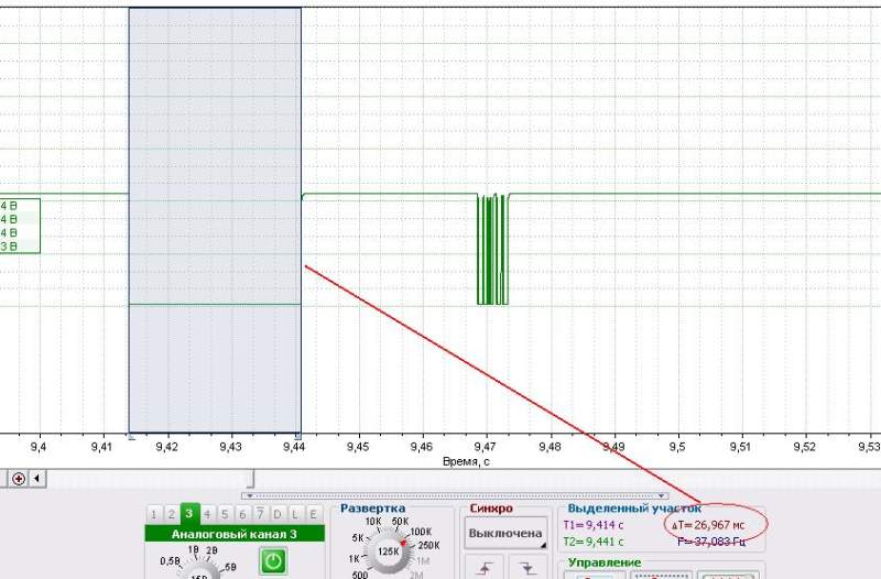

Осцилограмма правильно сделана. Замерьте, чтобы длина первых двух ступеней были по 25 мс. Если больше или меньше, соответственно увеличьте, уменьшите значение в реестре.

Имеется ввиду вот это?
И как в реестре сделать эти изменения?

keban писал(а):Имеется ввиду вот это?
Да, это. У Вас WakeUp почти 27 мс, а должен быть 25. Такой же замер нужно сделать и для следующей ступени (тоже должен быть 25 мс).
Изменить можно в реестре вот этими параметрами:
[HKEY_CURRENT_USER\Software\Chipsoft\ChipLoader\SetupECU\TBosch1797ECULoade]
"DelayWakeUp"=dword:00000017
"DelayAfterWakeUp"=dword:00000019
Т.е. в Вашем случае их нужно уменьшать.

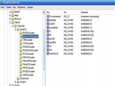

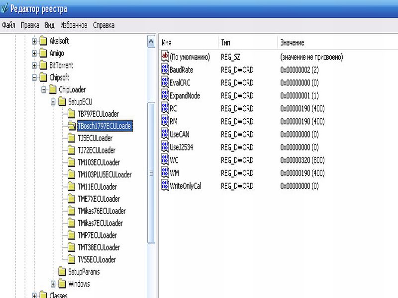

В правке реестра туповат.
Вот как у меня выглядит:
Что и как нужно изменить?
