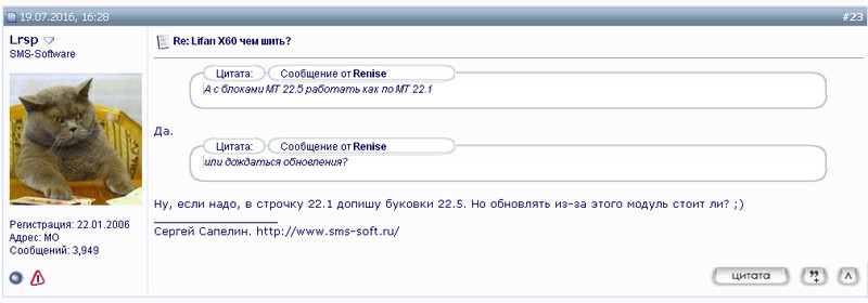

Здравствуйте уважаемые форумчане.
МТ22.5 кто-нибудь делал? Поддерживает ли чиплоадер чтение\запись
такого блока?
Спасибо
(Я почему интересуюсь..... решил взять пакет прошивок на такие блоки
http://ctnnov.ipb.su/index.php?showtopic=78
а чем эти блоки делаются - не знаю.)

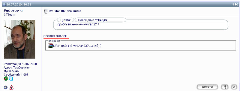

Pashkovskiy65
- Сообщения: 849
- Зарегистрирован: Пт дек 18, 2009 4:04 pm
- Откуда: г. Орёл
Сообщение
Pashkovskiy65 » Вт ноя 29, 2016 8:48 am
Лично не читал, но люди пишут, что читается. И один из них тот, кому нет оснований не верить. Без обновления все работает. Должно и в Chiploader работать. У меня эти модули открыты на обоих загрузчиках, так что думаю какой нибудь из них да справится при необходимости.

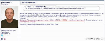

Pashkovskiy65
- Сообщения: 849
- Откуда: г. Орёл
Сообщение
Pashkovskiy65 » Вт ноя 29, 2016 8:53 am
Ну и вот еще информация по различию, подчеркнул для наглядности.
