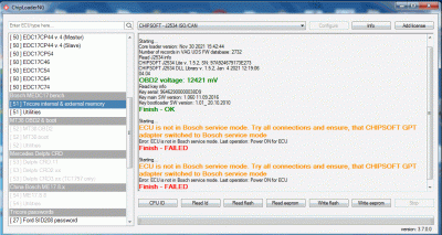

Та ж проблема з EDC17C42 не хоче навіть читати ID.
