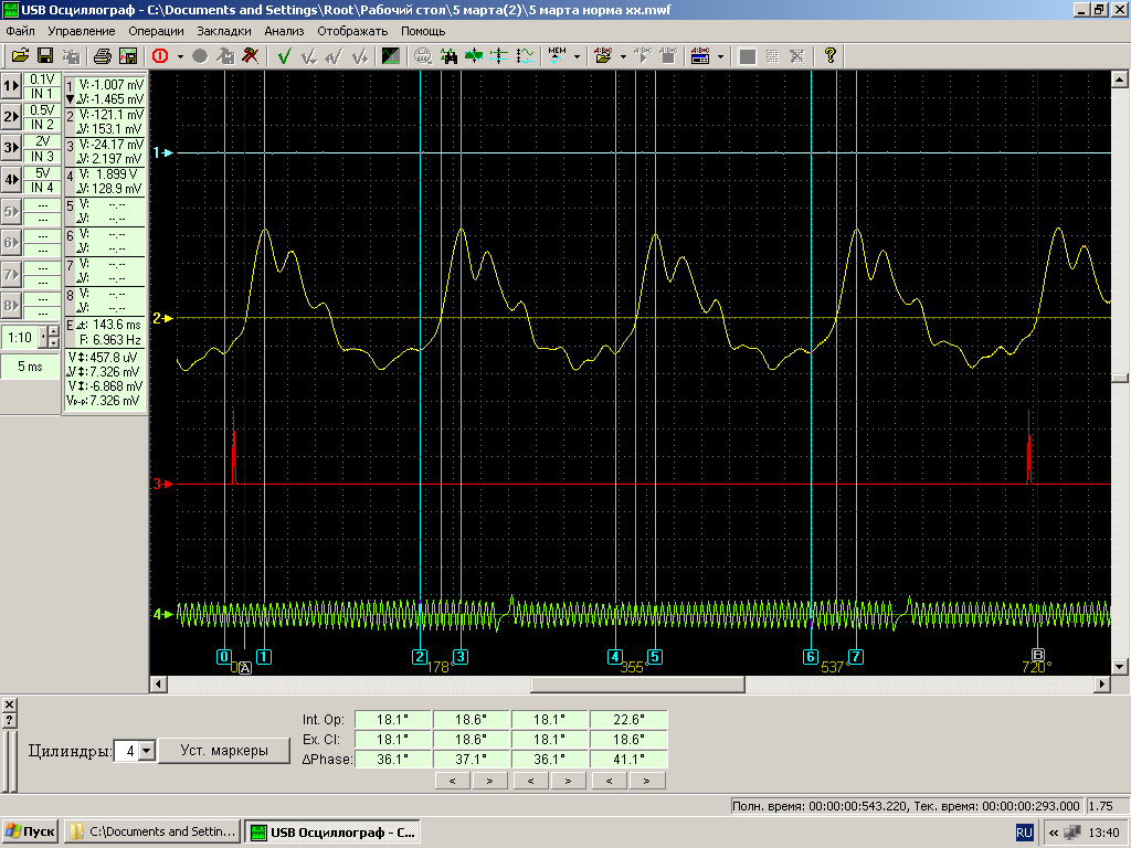

Не надо не понимая работу двигателя так отзыватся о машине.При цене ниже чем ВАЗ автомобиль комфортней и меньше потребляет топлива. Обслуживаю в основном Сенсы (2 таксопарка) некоторые машины прошли уже по пол миллиона км. без капиталки и пройдут ещё по пол миллиона. Главное полусинтетику лить с самого начала и самому не лазить в движок. Просто нужно изучить этот двигатель и не лезть в него не понимая алгоритма работы механизмов. По трассе расход 5.5литра при скорости не превышающей 120км. Диагностировать и выставлять расход программой для Сенсов АКМ.В городе регулировкой Gob можно выставить любой расход. Я ставлю 8 литров в городском цикле таксистам и себе выставляю 7 литров. По поводу нестабильного ХХ. Отрегулируй клапана. Убери все подсосы. А главное промой форсы и проверь что б лили одинаково что на ХХ что на 4000об. Как посмотреть метки. Осцилографом. Вот смотри. Все клапана норма по зазорам кроме впускного 3его цилиндра. Там нужна регулировка. Распредвал стоит нормально. Фаза симметричная. Компресия во всех цилиндрах одинаковая.
Фаза в норме.PNG (65.41 КБ) 4820 просмотров

laleksss писал(а):Подскажите пожалуйста, как можно выставить Грм, если есть подозрение, что заводские метки сбиты?
Никакой не перебор. Человек задал вопрос я подсказал как проверитЬ ГРМ с помощью осцилографа. Если у тебя нет осцилографа то отвёрткой в свечное отверстие определяй. И если у тебя не получается ремонтировать СЕНСы то это не значит что у них расход большой. Потренеруйся. АКМом подправь калибровки,Gob и увидишь сколько жрёт Сенс. У меня Gob 100 стоит вместо 170. И расход 7 литров по городу 95 бензин. Разгон до сотни 17сек. Вполне резво. На 92м сразу возрастает расход на 1.5 литра. Потому что чаще срабатывает датчик детонации уменьшая УОЗ что и приводит к расходу топлива.Заливайте нормальный бензин. Ничего не выигрываете по деньгам.
