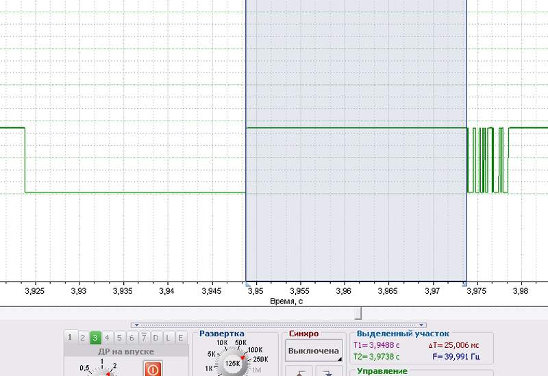

вторая:
Но почему этого в хелпе то нету? Или я один такой остался, без Опенпорта!?
Сообщение chipsoft » Сб мар 29, 2014 3:05 pm
keban писал(а):вторая:
Осцилки идеальные получились. В файл справки добавим.
теперь нужен блок чтоб все это проверить.я тоже самое делал отсылал Денису скрины осцилки,тоже настроил 25мс , но так и не прошил блок.дай бог чтоб у вас все получилось

Сообщение keban » Вс мар 30, 2014 3:28 pm
Докладываю.
Все получилось влет! Моментально показало паспорт. И прошивка прошла без сбоя. Процесс длился минут пять.
Так что осцил в помощь)))))
