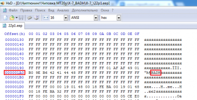

Сообщение serg71 » Ср мар 01, 2017 11:45 pm
GIgor53 писал(а):
rafa16 писал(а):Идентификационные данные хранятся в ЕПРОМ, во ФЛЕШ не получилось :( , или не там смотрел. :oops: прошил через чипсовт мид, лифан Х60.
Иденты софта хранятся в ЕЕпроме.
Не совсем так , вот Изображение
вот он Изображение

Сообщение GIgor53 » Чт мар 02, 2017 10:25 am
serg71 писал(а):
Не совсем так , вот
Не совсем так, вот он:

Andrey_m
Сообщения: 521
Откуда: Нижний Новгород
мт221
Сообщение Andrey_m » Чт мар 02, 2017 10:32 am
На самом деле на шильдике выше гораздо больше информации, чем просто буквенный код типа BADH...
А за прошивками лучше ко мне.
