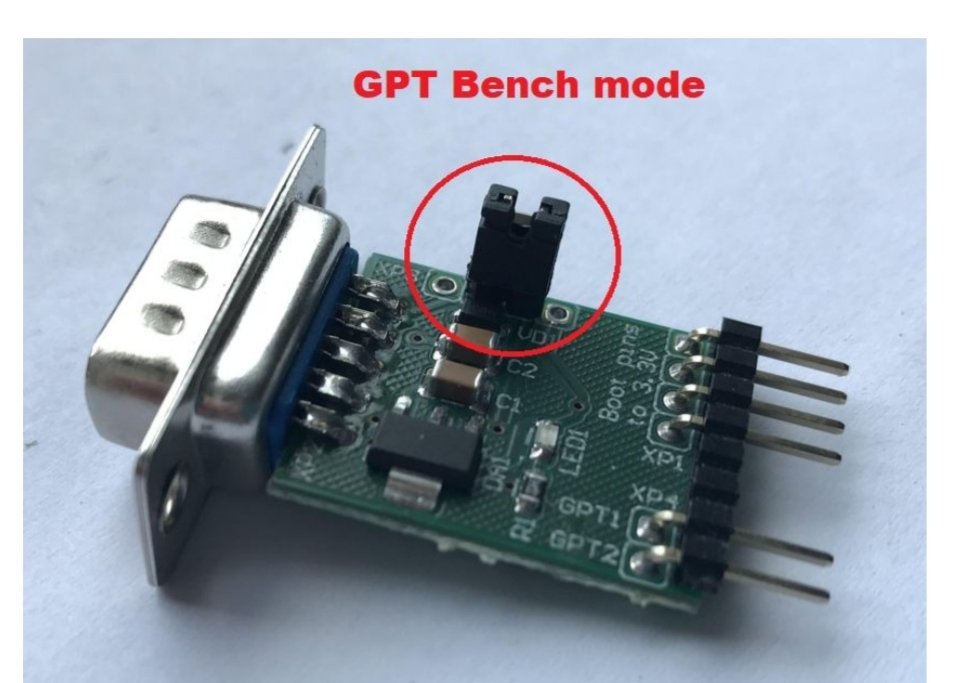

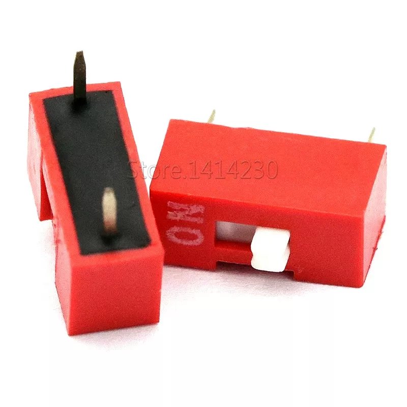

вот нашел такой переключатель для bench mode rev a. gpt адаптера, шаг 2.54 мм dip .если кому пригодится) https://a.aliexpress.ru/_ePPBcX

Сообщение oleg21 » Вс май 31, 2020 9:02 am
Кто то переключатели ищет а я вот наоборот выпаял и переключатель и разъем и собрал в одну коробочку
