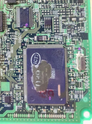

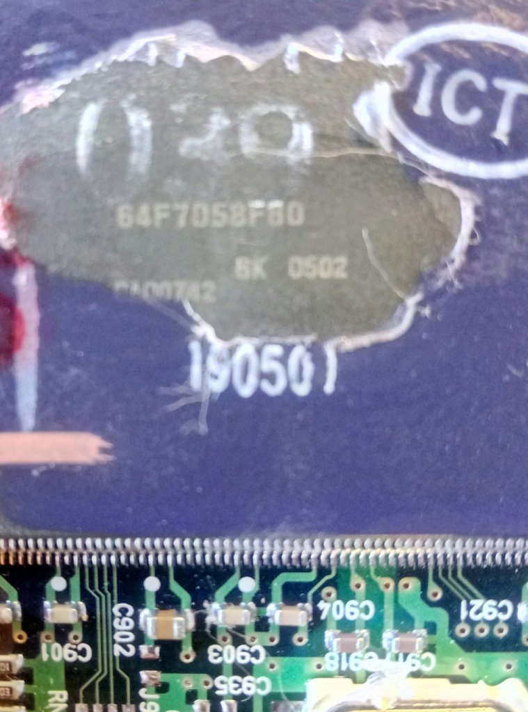

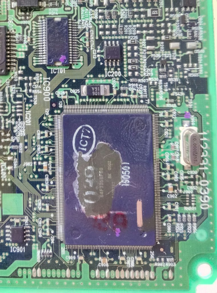

Проблема в отсутствии информации по идентификации проца. S или не S - вот в чём вопрос. Что я и пытался выяснить. Поднимать буду пробывать пиасиней. Нет точек подключения для моей аппаратной реализации блока.

В конечном итоге проц с S-кой был?

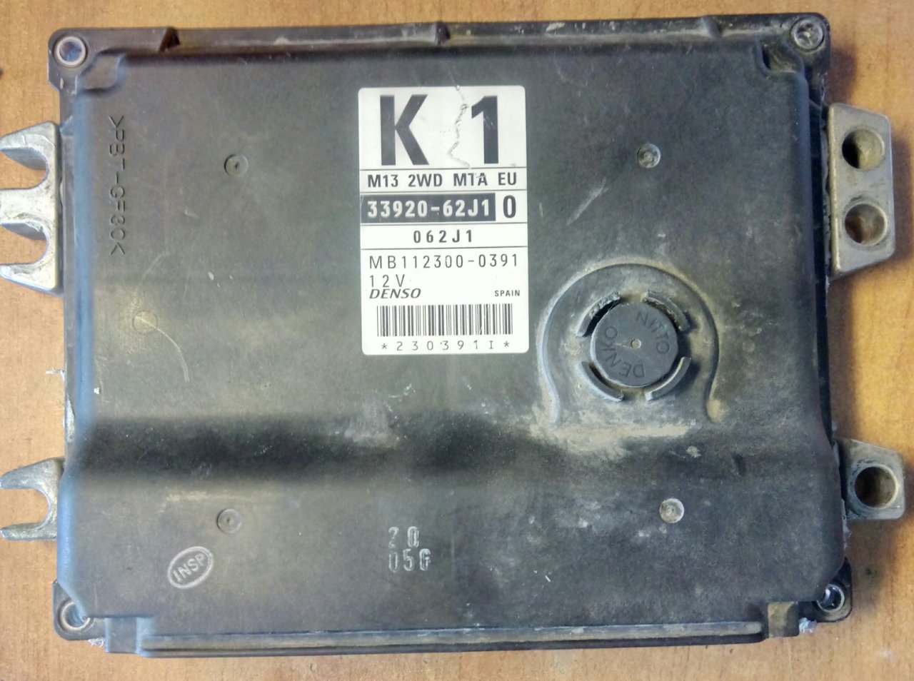

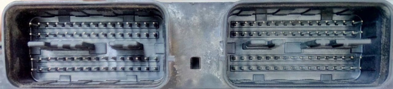

Автрон, вы бы выложили фото корпуса блока, разъема, фото платы. Возможно, у кого-нибудь нашлась распиновка подключения.

Сообщение Автрон » Сб авг 03, 2019 10:20 am
Фото.

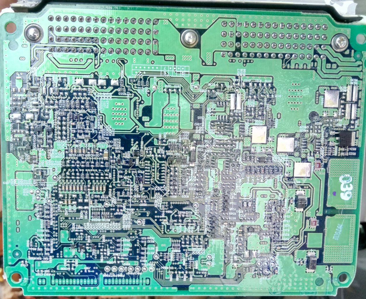

Сообщение Иоанн » Сб авг 03, 2019 10:26 am
Другая сторона платы будет?

Сообщение Автрон » Сб авг 03, 2019 10:56 am
фото

Сообщение Иоанн » Сб авг 03, 2019 11:05 am
Вот это подойдет?

Сообщение chipsoft » Сб авг 03, 2019 11:06 am
Вот подключения для Piasini.

Очень похоже. Спасибо. Сейчас займусь.
