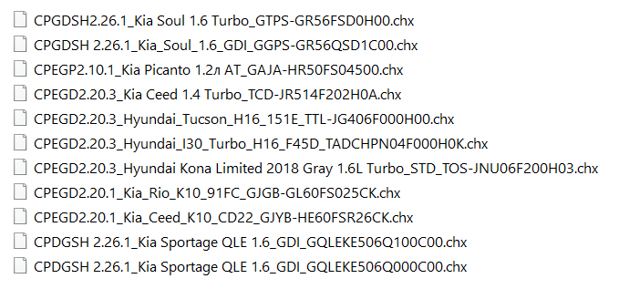

Сообщение Иоанн » Вт июн 22, 2021 7:36 am
Поддерживаемые софты модуля. Но не хватает CPGDSH2.24.1, CPEGD2.20.4, CPGPSH2.14.1.
Если у кого есть, присылайте их для добавления в модуль.

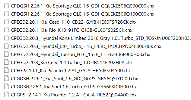

Сообщение Иоанн » Ср июн 23, 2021 10:47 am
Прислали софт для CPGPSH2.14.1_Kia Picanto_1.2 AT_GAJA-HR52QS04A00, карту сделал. Теперь так выглядит охват.
