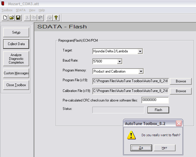

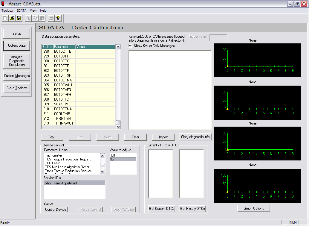

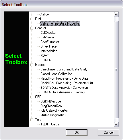

Коллеги, никто не говорил, что эта информация секретна и недоступна. Речь идет не столько об устранении ошибки P1336, хотя минимальная стоимость скандока с открытой Daewoo, насколько я понял, около 30 тысяч. Мы говорим об инженерной программе, возможности которой не исчерпываются чтением кодов и управлением исполнительными механизмами (которых в этой проге для данного блока 61). Прога функциональна в плане глубокой отладки калибровок: лямбда-регулирование, пропуски воспламенения, ресурс катализатора и т.д. Для этого в ней 21 тулбокс, включающий десятки экселлевских макросов. Возможно, она будет полезна чипсофту для анализа алго делфийских блоков. Логи, которые можно снять с каждого ЭБУ, установленного на автомобиль, содержат более 300 параметров.
