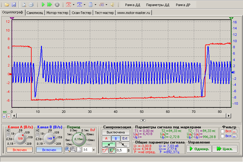

andr9621 писал(а):Сигнал должен быть таким:
Только что смотрел осцылографом, график аналогичный, просто в прошлый раз осцылограф был включен на переменный ток. Сегодня есче посмотрю на положение ексцентрика на РВ относительно отсутствующих зубьев на маховике, если все в порядке скорее всего забью на эту проблему до тех пор пока не начнет сильно доставать.

vldp писал(а):ВХ1 это сигнал с датчика распредвала,
а остальное я думаю всё понятно...
И ещё, датчик давления ДД4 вкручен во второй цилиндр.
Смотрел вчера положение зубцов на маховике относительно логическо нуля на ДФ, отсутствие двух зубцов конкретно попадают на этот ноль.
Новый датчик покупать пока в лом, поэтому решил на все контакты датчика повесить светодиоды, чтобы при загорании чека проверить что пропадает, "+", "-" или "В".

Вот так совмещены сигналы ДПКВ и Д.Ф.
ссссс1.4-1-5-4-1 png.png (33.42 КБ) 7196 просмотров

Юра писал(а):Вот так совмещены сигналы ДПКВ и Д.Ф.
Да они в принцыпе так и совмещены, сейчас вообще закономерности нет, хочет едет без проблем, а может один за другим кучу пропусков без мигания чека, а дальше все ОК. Начинает надоедать.
