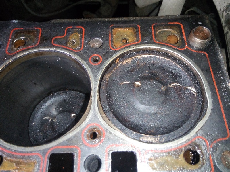

Поршни точно такие же как в ссылке которую давал PashaZT.
Ударило абсолютно по всем клапанам.Остался один вопрос как понять не заглядывая в свечной колодец какие стоят поршня.Тот двигатель что я разобрал отличается от остальных только пластиковой топливной рампой,доработанной системой вентиляции картера ну и наличием второй лямбды.Я так понимаю что замена поршней связана с повышением евро норм.

Alexdp0821 писал(а):Остался один вопрос как понять не заглядывая в свечной колодец какие стоят поршня.
Не заглядывая в свечной колодец - только сняв голову

Seriy-99 » Чт дек 29, 2016 2:36 pm
На всех сенсах Е-3 Е-4 новая камера сгорания . А следовательно новая поршневая. Следовательно если есть 2 ДК - то новые))). Это если поставили то что надо)). Разное бывает...)))

сергей н » Пт дек 30, 2016 9:45 pm
Новая камера сгорания? Нельзя ли подробнее? Поршни такие кто нибудь видел в продаже? Там еще к стати, по одной пружине на клапанах стоят.

Seriy-99 » Сб дек 31, 2016 12:02 am
Так а что там подробнее. новый поршень - вот тебе и новая камера сгорания. А поршень такой A-307-1004015-H-10.

сергей н » Сб дек 31, 2016 9:41 am
Спасибо за номер. А что там со степенью сжатия?

Robin » Сб дек 31, 2016 2:46 pm
Кстати да, коль так глобально изменено, кто-то знает степень? А то чипуем под старую поршневую и клапана, или только я такой, что не знаю этого?

Seriy-99 » Сб дек 31, 2016 2:50 pm
я уточню после праздников и отпишу сюда.

Alexdp0821 » Сб дек 31, 2016 5:12 pm
Даже визуально видно что степень сжатия с этими поршнями больше но как по мне можно было бы её добиться даже оставив цековки.Ну да и ладно,нам больше работы
В евро 2 заявлена степень сжатия 9.5 а евро 3 уже 9.8
