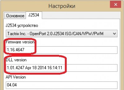

Точку невозврата имеет прошивка "Firmware",а драйвер"DLL" устройства можно менять.AlekseiV писал(а):Здравствуйте. Прошу прощения за казалось бы глупый вопрос .

Попробуйте этот dll https://yadi.sk/d/dja60EpExqNNa
Пол дня на попытки отката версии, откат НЕВОЗМОЖЕН (надо было поверить тем кто пытался))).
Ну а замена драйвера dll , не как не поможет К-линии ОпенПорта начать работать с ChipLoader (конечно попробовал). Может ,где то, на каких то ЭБУ ситуация по КАНу и улучшится , НО я пока пытаюсь понять невозможность работы по К-линии.
Проблема внутри программы ChipLoader , при работающем ОпенПорте программа не видит порт для обмена по К-линии соответственно и нет возможности поменять в программных настройках (настройки-основное-используемый ком порт) . После легендарного обновления ОпенПорта она перестал определятся диспетчере устройств как COM а определяется как Vehicle Pass Thru Interfaces .Ну... Я так понимаю.

Вроде всю жизнь опен определялся в диспетчере как пасстру,а не ком порт.Откат прошивки стал невозможен по моему с 4474 версии.Я не знаю как влияет прошивка(которую кстати использует экуфлеш) ,но в основном подкидывают нужную dll для корректной работы ОР со сторонними загрузчиками.Думаю только Денис прояснит ситуацию.Я ОР закинул подальше в ящик
Никакой проблемы внутри программы нет. Ты просто не вполне понимаешь, что делаешь. ОР-2 не является к-лайником, поэтому как к-лайн он работать и не будет. Но он работает по к-линии в режиме J2534, разумеется с теми блоками, которые поддерживают эту работу. Если ты пытаешься работать через J2534 с январём или Микасом 7.6, то естественно ничего не получится. Поэтому всё-таки лучше потратить немного времени на изучение матчасти, чем задавать подобные вопросы. Ну и не прими за обиду, ОЧЕНЬ внимательно перечитай хелп, там есть ответы на большинство вопросовAlekseiV писал(а): Ну а замена драйвера dll , не как не поможет К-линии ОпенПорта начать работать с ChipLoader (конечно попробовал). НО я пока пытаюсь понять невозможность работы по К-линии.

1. Опенпорт не работает как обычный КЛайн адаптер.AlekseiV писал(а):Здравствуйте. Прошу прощения за казалось бы глупый вопрос .

2. Никто никаких заплаток не делает, и это в принципе невозможно. Если последняя прошивка Опенпорта криво читает прошивку той же Хонды, то загрузчиком никак это не исправишь. Все авторы загрузчиков рекомендуют определенную версию прошивки и ДЛЛ, на которой все отлажено. Поэтому, если у Вас возникают проблемы с Опенпортом, то писать нужно в поддержку Опенпорта, загрузчики тут ни при чем.
Не совсем понятно, почему такая "любовь" к Опенпорту. Все модули ChipLoader гарантированно работают с CHIPSOFT J2534, даже КЛайн не нужно отдельно покупать. Ну и кроме того, ОП2 не помощник, если Вы захотите использовать дилерские программы для диагностики и препрошики Хонды, Тойоты, Опель, Шевролет.
Вот это я пытался понять! Дело в программе или в блоках. Пока я решил что работа по К-линии через ОП неподдерживается ВООБЩЕ программно.Серёга писал(а): ОР-2 не является к-лайником, поэтому как к-лайн он работать и не будет. Но он работает по к-линии в режиме J2534, разумеется с теми блоками, которые поддерживают эту работу. Если ты пытаешься работать через J2534 с январём или Микасом 7.6, то естественно ничего не получится. .
пробовал январи, пробовал 7.9.7+ в буте, везде один ответ- порт не поддерживается. (дальше устал- ушел читать-писать).
Назови хотя бы один отечественный эбу, прошивка которого идёт по К-линии, который ВОЗМОЖНО прошить по К-линии ОпенПортом. Пока у меня запинка именно в этом вопросе, охото понять ИМЕННО ЭТО.

Через J2534 можно прошить те ЭБУ, в настройках которых можно установить галку "Использовать J2534". Исторически сложилось так, что Январи изначально через КЛайн адаптер работали, т.к. ЭБУ очень старые, задачи по поддержке Январей через J2534 пока не первоочередная.
Поэтому, владельцам ОП2 придется купить еще КЛайн адаптер, чтобы полноценно работать со всеми ЭБУ в загрузчике. Но владельцев обычных КЛайников на FT232 может ждать сюрприз со слетом VID, PID на поддельных чипах (а определить подлинность на глаз невозможно, и это распостраненная проблема). Именно поэтому мы реализовали свой Клайн на базе CHIPSOFT J2534.
