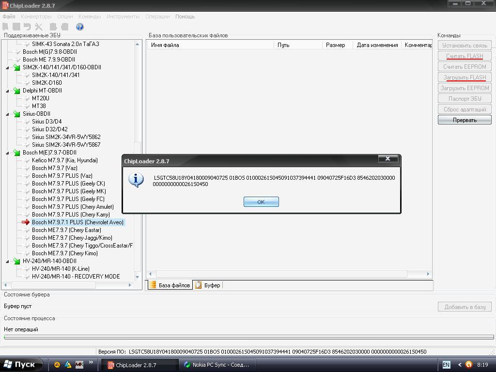

Сообщение Сеня » Ср окт 12, 2011 4:25 pm
Подскажите, почему на Chevrolet Aveo 1.6 (Китай) - в меню загрузчика не активны кнопки "считать флеш" и "загрузить флеш"? А активна только одна "паспорт ЭБУ" - пробовал считать через OBD. Или его нужно дорабатывать, даже работая через OBD?

Сообщение cthutq » Ср окт 12, 2011 8:02 pm
Для того чтобы стала активна кнопка "Записать Flash", необходимо в буфер программы загрузить прошивку!
Функция "Чтение" , Модулем "Bosch M(E)7.9.7-OBDII" не поддерживается, только "Запись".

Сообщение Сеня » Ср окт 12, 2011 9:01 pm
Я говорю о B7.9.7.1 Plus-OBD... а не о М(е)7.9.7-OBD. Если можно, Денис обьясни?

Сообщение blistograd » Ср окт 12, 2011 9:07 pm
дык это же касается ВСЕГО модуля Бош по ОБД
чтение не поддерживается-верно
кнопка запись активируется при загрузке прощивки в буфер программы.

Сообщение chipsoft » Ср окт 12, 2011 9:35 pm
Сеня писал(а):Я говорю о B7.9.7.1 Plus-OBD... а не о М(е)7.9.7-OBD. Если можно, Денис обьясни?
Все правильно тут написали. Это касается вообще всех блоков. Чтобы кнопка Запись была активна нужно загрузить прошивку в буфер.

Сообщение Сеня » Ср окт 12, 2011 10:51 pm
Значит, чтоб считать - нужно дорабатывать ЭБУ, а писать по OBD - просто загрузить прошивку? Правильно?
Сообщение chipsoft » Ср окт 12, 2011 11:16 pm
Сеня писал(а):Значит, чтоб считать - нужно дорабатывать ЭБУ, а писать по OBD - просто загрузить прошивку? Правильно?
Правильно. Только можно ЭБУ не разбирать для чтения. Все эти прошивки уже давно считаны и их без проблем можно найти.

Сообщение egorik » Чт янв 12, 2012 3:21 pm
M(E)7.9.7 - OBDII не смог записать по диагностике Vortex Tingo пришлось через бсл проц ст год 2011

Сообщение chipsoft » Чт янв 12, 2012 10:30 pm
Вы ошибку точную сообщайте, иначе невозможно понять причину. Львиная доля заявлений, что не работает модуль связаны с тем, что пользователь, что-то недочитал, что-то не так сделал, что-то не так настроил.

Сообщение egorik » Пт янв 13, 2012 8:00 am
сегодня проверю , что вроде отказано в доступе , попробовал вкладкой 7 9 7 стирание походит, но дальше ошибка .

Сообщение egorik » Пт янв 13, 2012 8:30 pm
ошибка доступа 0х27 и 0x35 в модуле амулет, размер прошивки 832 грузиться в модуль авео и чери амулет, а в модуле авео 0х27 и другая если принципиально могу глянуть!

Сообщение chipsoft » Сб янв 14, 2012 1:59 pm
egorik писал(а):ошибка доступа 0х27 и 0x35 в модуле амулет, размер прошивки 832 грузиться в модуль авео и чери амулет, а в модуле авео 0х27 и другая если принципиально могу глянуть!
Это как раз говорит не об ошибке, а о том, что все работает нормально. Причина возникшей ситуации - либо в том. что неправильно выбран тип ЭБУ в загрузчике, либо в Амулет была записана прошивка от другой машины.
Приведу пример. Если в Амулет залить прошивку от Geely, то при повторной записи возникнет подобная ошибка. Решить ее можно, записав блок, как Geely. Что в общем-то естественно, т.к. при перепрошивке блок уже стал как от Geely.
