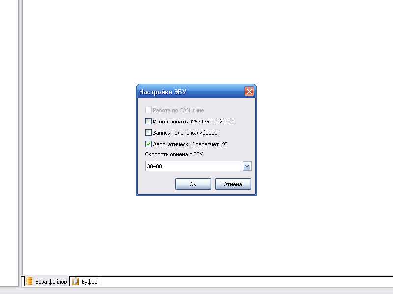

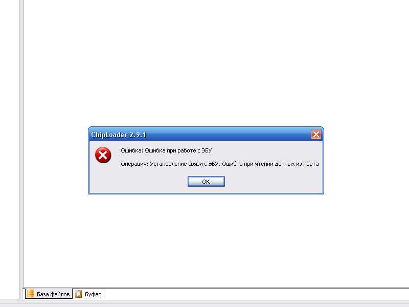

Сегодня Пол дня мучил SIRIUS D42 Daewoo Nexia 1.6л 16кл Не Так и не смог установить связь ! Скорость Выставил 38400 порт выставлен верно !
софт CL-2.9.1 модуль SIRIUS OBD-II метод Настольный
24 - масса ЭБУ
30 - неотключаемое питание +12В (АКБ)
29 - отключаемое питание +12В (замок зажигания)
56 - К-Линия
Помогите разабраться!!!!!!!!!
вот как настроена программа
Вот что программа выдаёт
Сообщение chipsoft » Пт янв 20, 2012 12:36 pm
А время задержки в настройках FTDI чипа Вы проверяли?

Сообщение chipsoft » Сб янв 21, 2012 8:31 pm
С ЭБУ Сириус никаких проблем замечено не было. Все работает как часы. Поэтому, проверьте правильность всех соединений, подключений, выбора СОМ порта.

Сообщение lex6630 » Сб янв 21, 2012 9:39 pm
:) Всё разобрался !!!!!!!
Аказывается Как Сказал Клиент Этот Блок Уже Завалил Один Гипер Тюненгист :) Лошарским Загрузчика CombiLoadr2.15 (М.Михеенков сори но это правда Твой Комбик полное Гав....о) и он перестал выходить на связь !
С Дул Фшэфу AM29F400BB Дунул в неё на прогере ФУЛЛ предворительно считанный с идентчного ЭБУ в этом-же прогере ранее И Фантастика Всё В шоколаде !
