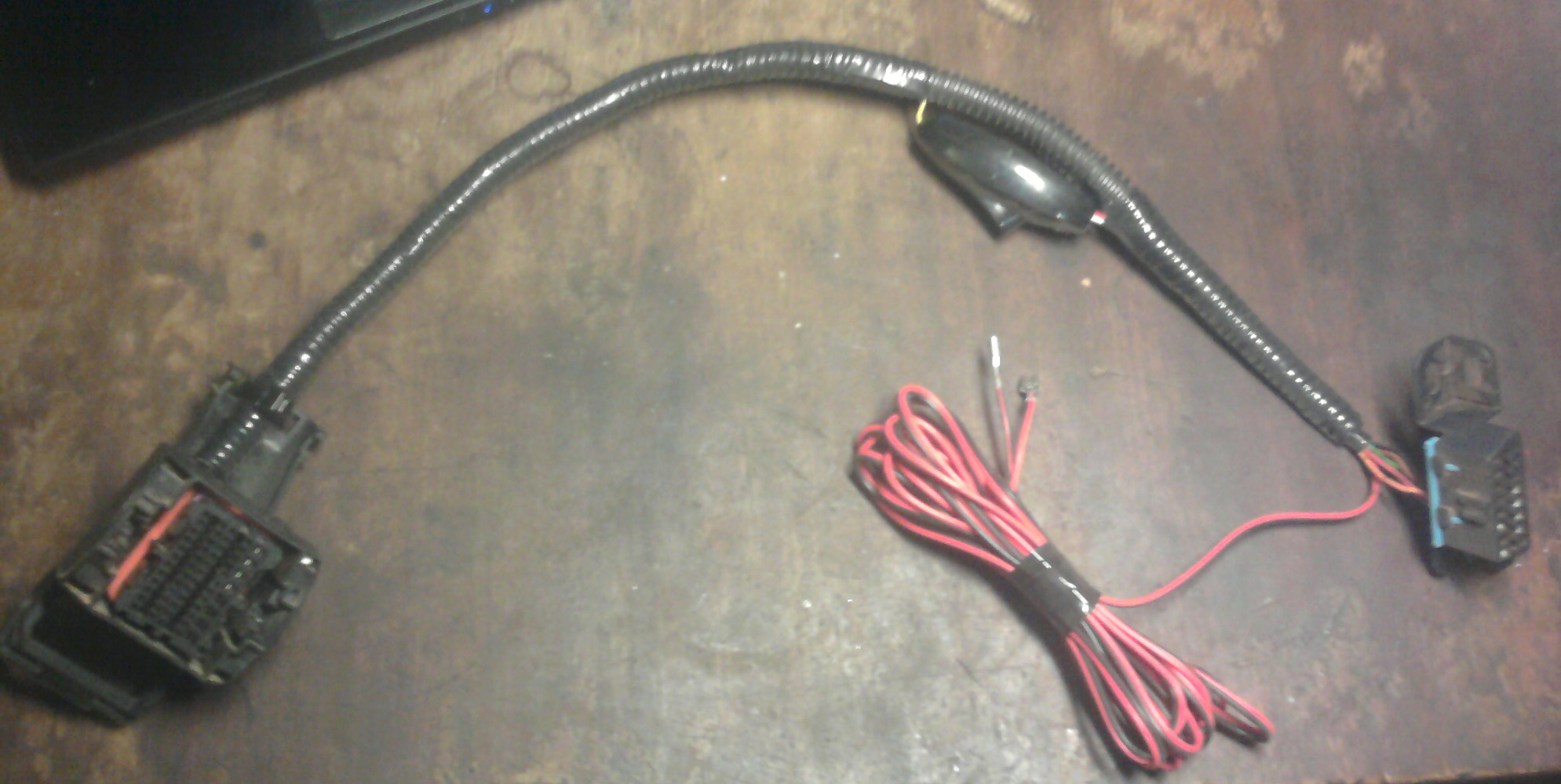

А резистор нужно постоянно держать на 87 ноге, или только перед подачей имитации зажигания? И судя по фоткам там есть контактный пятачок можно на него землю подать или нужно прям на ногу проца? Фена жаль нет, придется грубой физической силой похоже ковырять.

Сообщение misha147 » Вс фев 19, 2012 7:41 am
На момент установкм связи. Грубой физической силой не советую, пробовали феном в двоем 10 минут вскрываем штук 10 уже вскрыли. На адакте терли тему сверления крышки, в принципе можно но меня обламывает стружка в этом случае, блок не дешовый а лака в нем нет вдруг замкнет чего, хотя если сверлить с пылесосом то пойдет.

Сверлить не хочу. И еще очень важный вопрос - как вы подключаете контакты к эбу, через ide возможно это сделать или через контакты типа мама. А блок недорогой - сколько он вообще примерно стоит? И на момент установления связи - это когда нажимаешь кнопку установить связь, а потом когда уже считываешь и пишешь, то не нужно коротить 87 ногу, но вроде в справке написано что между каждой операцией нужно выключать и включать зажигание, значит нужно каждый раз ногу коротить? То есть закоротил ногу, включил зажигание, установил связь, считал прошивку, выключил зажигание, закоротил ногу, включил зажигание, залил прошивку. Так или я что-то не догоняю?

Сообщение misha147 » Вс фев 19, 2012 9:27 am
Так, подключаю стандартным разъемом, валялась проводка от неё и отрезал и сделал шнур с обд колодкой, но можно проводами. Корочу шупом сделал из старого от тестера впаял резистор приделал крокодил и готово на все случаи жизни :) по стоимости у нас 9 - 15 тыр, в инете видел за 6, но когда завалите клентский блок вряд ли он будет ждать две недели :)
