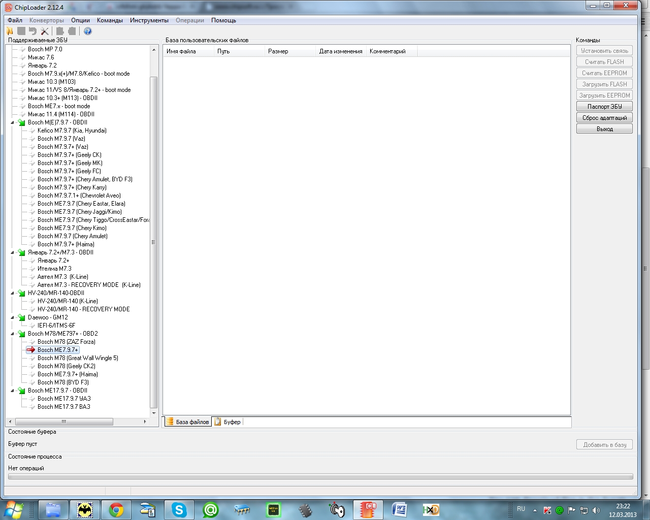

Купил модуль. Должен приехать Черри М11 2010 г.в. В паспорте следующие данные:
LVVDB11B8AD09443603605010 BOS 0100F01R00D634F01
R0AD410 Q7160M1270481FD 6X1805010000 0000000000F01R00D63
Какой вкладкой работать через колодку диагностики - МЕ797+, как у меня на скрине по стрелке?
Сколько времени идет запись флеш на скорости 56000? Или лучше скорость убавить?
Обязательно ли ставить галочку пересчет КС? Или в любом случае не помешает?

Иоанн писал(а):Купил модуль. Должен приехать Черри М11 2010 г.в. В паспорте следующие данные:
вон той закладкой где стоит красная стрелочка , пересчет кс не обязателен если правите в чипэксплорере модулем МЕ797+ , скорость среднюю ставить ...но не факт что пойдет ...если связь будет постоянно рваться ...то тогда опенпортом на самой низкой скорости полюбому зашьет ...проверно 100%
Сообщения: 3198
Сообщение Иоанн » Вт мар 12, 2013 8:47 pm
Насчет пересчета понял. Модуль к ЧЭ2 только что купил у Вас. Опенпорта нет. Если на самой низкой скорости не пойдет, тогда придется разбирать и работать понял так как БОШ7.9.7 Кефико. Наверно, тогда уж лучше комбиком. Хотя хотелось бы, чтобы пошло через колодку.

Denis
Сообщения: 2843
Сообщение Denis » Вт мар 12, 2013 9:49 pm
Иоанн писал(а):Спасибо Денис, успокоили! Попробую всё же на 56000 скорости. 832кВ все-таки. И так минут 10-15 видимо будет.
И еще. Прочитал в хелпе опенбокса, что "данные ЭБУ не сразу устанавливают связь (обычно со второго раза ). После включения зажигания необходимо выдержать паузу 15-20 сек."
В практику можно ввести?
Да причем тут это ....ставите 1 мс время отклика в параметрах порта и нажимаете паспорт ЭБУ и сразу появяться иденты ...если не с первого то со второго раза точно . После загружаете прошивку и пишите . Если связь рветься то пробуйте постепенно снижать скорость . Блоки неубиваемые так что после неудачной записи (если произойдет конечно ) он опять выйдет на связь и запись можно повторить .
