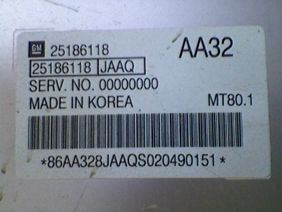

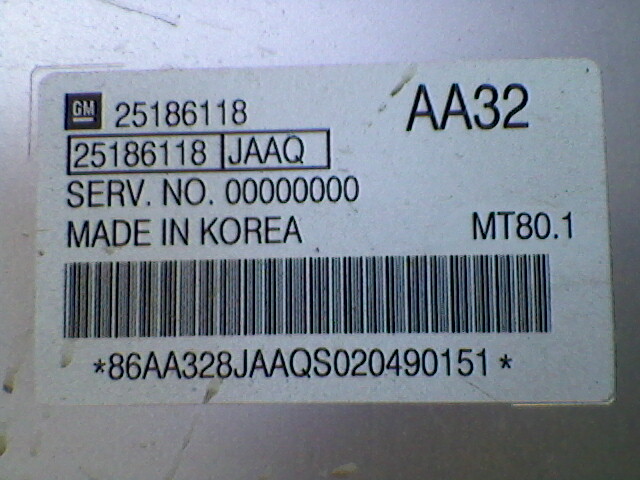

Сток МТ-80 для Круза. Выше по теме такого не видел.
8J30012R1P101P1_MT1JNMT80.1____D09001DK248033____86AA328JAAQS020490151_3J30012R1P1_401P1_MT1JN_6MT80_1_7D09001ODK248033_86611880490151_16XE_D16_KDAC_0100_O100040838_.rar
(379.86 КБ) 348 скачиваний
Denis
Сообщения: 2843
Сообщение Denis » Вт июл 23, 2013 9:54 am
Спасибо , посмотрим .....по ходу это уже МТ80.1 ...
Посмотрел прошивка 25186118 полностью правильно открывается закладкой в модуле 25186121 .
