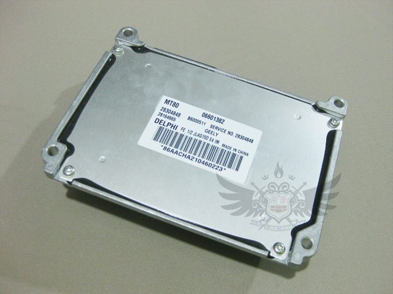

Вот такой там блок на Эмгранде... тоже интересует его прошивка) Комбилоадер модулем МТ80 не берет(
Сообщение chipsoft » Пт авг 09, 2013 11:56 pm
MosTuner писал(а):Вот такой там блок на Эмгранде... тоже интересует его прошивка) Комбилоадер модулем МТ80 не берет(
Никто его не берет, он по К-Линии работает. Вычитать по ОБД2 можно только калибровки.
