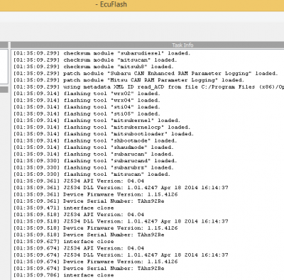

вот так выглядит в ecuflash
rins
Сообщения: 524
Откуда: РФ. Калуга
Сообщение rins » Вт фев 24, 2015 9:49 am
я сижу на последней офф. версии ecuflash_1443721
с прошивкой 1.12. проблем пока не было.

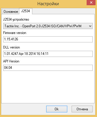

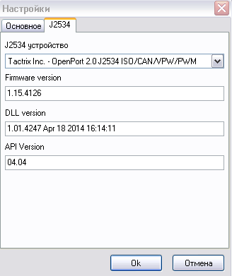

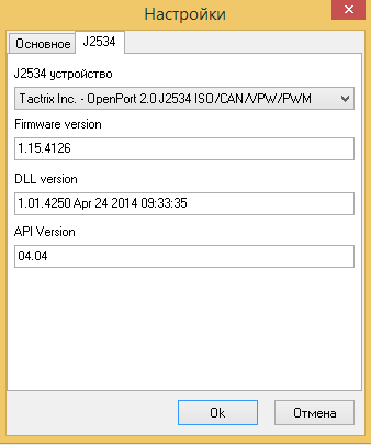

bumer793, пропатченный ДЛЛ кидал в систем32?
bumer793
Сообщения: 25
Зарегистрирован: Вс дек 21, 2014 11:22 pm
Откуда: Волгоград
Сообщение bumer793 » Вт фев 24, 2015 8:05 pm
ДЛЛ изменил в хексе и заменил в систем32, открыл чиплоадер, загорелся красный светодиод(прошивка откатилась), потом вернул обратно файл ДЛЛ. Я правильно сделал?
фунтик
Сообщения: 33
Зарегистрирован: Пн фев 23, 2009 12:39 am
Откуда: Марий-эл
Сообщение фунтик » Чт фев 26, 2015 12:25 am
зачем обратно? пропаченный кидаешь и всё, пускай там сидит. Спрашивает виндовс, заменить, ты отвечаешь ок.
При этом экуфлешь ваще не запускаешь до последнего.
Программу устанавливаем ecuflash_1444247.
https://yadi.sk/d/9H8VH8wbetjCL
bumer793
Сообщения: 25
Откуда: Волгоград
Сообщение bumer793 » Чт фев 26, 2015 12:35 am
Просто пока я его обратно не заменил, опенпорт в чиплоадере так и обновлялся постоянно т.е загорается красным на некоторое время, потом начинает переливаться, но в настройках не виден.
фунтик
Сообщения: 33
Откуда: Марий-эл
Сообщение фунтик » Чт фев 26, 2015 12:50 am
bumer793 писал(а):Просто пока я его обратно не заменил, опенпорт в чиплоадере так и обновлялся постоянно т.е загорается красным на некоторое время, потом начинает переливаться, но в настройках не виден.
не не, ненадо обратно менять. Екуфлешь вообще не запускай после загрузки компа. Проделай всё с чиплоадером сначала. Не должен каждый раз при нажатии настройки и указании ОР2.0 прошиваться.
В чиплоадере должна быть такая версия DLL Version: 1.01.4247

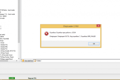

Сообщение bumer793 » Вс мар 01, 2015 9:32 pm
Всем привет.Пришлось сдувать процессор, теперь поставил еще один и что-то прорисовывается. Есть теперь ошибка 7, что она означает?
.PNG
.PNG (5.36 КБ) 7382 просмотра
Сообщение chipsoft » Вс мар 01, 2015 10:02 pm
Смотря что вы делали. ЭБУ подключен был? Если не был подключен, то банально нет ответа от ЭБУ.
bumer793
Сообщения: 25
Откуда: Волгоград
Сообщение bumer793 » Вс мар 01, 2015 10:20 pm
Спасибо за оперативность. Подключил к obd, попытался соединиться с Ховером.
Сообщение chipsoft » Вс мар 01, 2015 10:45 pm
Вы бы еще осцилографом стали на КЛинию после ОП2, чтобы проверить, есть ли там какое шевеление.
bumer793
Сообщения: 25
Откуда: Волгоград
Сообщение bumer793 » Вс мар 01, 2015 10:54 pm
Хорошо, сниму осцилку.
